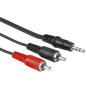

ja dann kaufst du dir am besten:
eins von klinke auf cinch
plus zwei cinch-klinke adapter
so hast du optional beides
aha!
sogar mit bildmaterial, das ist ein service...danke : )
