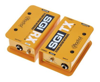

yup, das Signal muss dann nochmal gewandelt werden. Wenn zwei passive DI-Boxen nicht reichen gibt es da diverse Angebote, zB von Radial

Aber speziell zur Überbrückung von langen Gitarrenkabelwegen gibt's was von Ratioph ... äh Radial:
