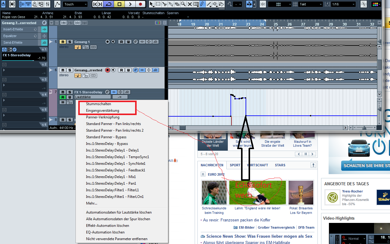

Hallo vielen Dank für eure Antworten! Also ich versuche es gerade mal mit der Automation. Mein Problem ist, das bei Stummschalten/Lautstärke sofort der Effekt trocken ist obwohl er noch in einen Nachfolgepart, welcher nicht vom Effekt (also der Silbe) betroffen sein soll, reinhallen sollte. Siehe Screenshot - das Echo der Silbe verschwindet sobald Lautstärke aus

Ich zitiere mal mich selbst:
den Send-level der Vocal-Spur passend automatisieren
Wenn du den Effekt selbst runterfährst, kann er ja nicht mehr hörbar sein ;)
Grüße
Cos
In diesem Fall fänd ich auch die zusätzliche Spur sinnvoller, da direkt nach der Stelle wieder ein Gesangspart zu kommen scheint (nach der Waveform zu urteilen), d.h. wenn du den EffektSendLevel evtl. etwas langsamer abfallen lassen möchtest, sodass noch ein Restanteil da ist, wenn der Gesang wieder beginnt, vermeidest du nen Effekt-"bleed" auf diesen Teil.
Wie man sieht gibt es auch hier wieder mehrere Methoden...ich machs auch so wie @Lacunaflow es ursprünglich beschrieben hat. Ist für mich in dem Fall auch die sauberste Lösung...Automationen mag ich jedoch auch, aber nur für andere Sachen.
