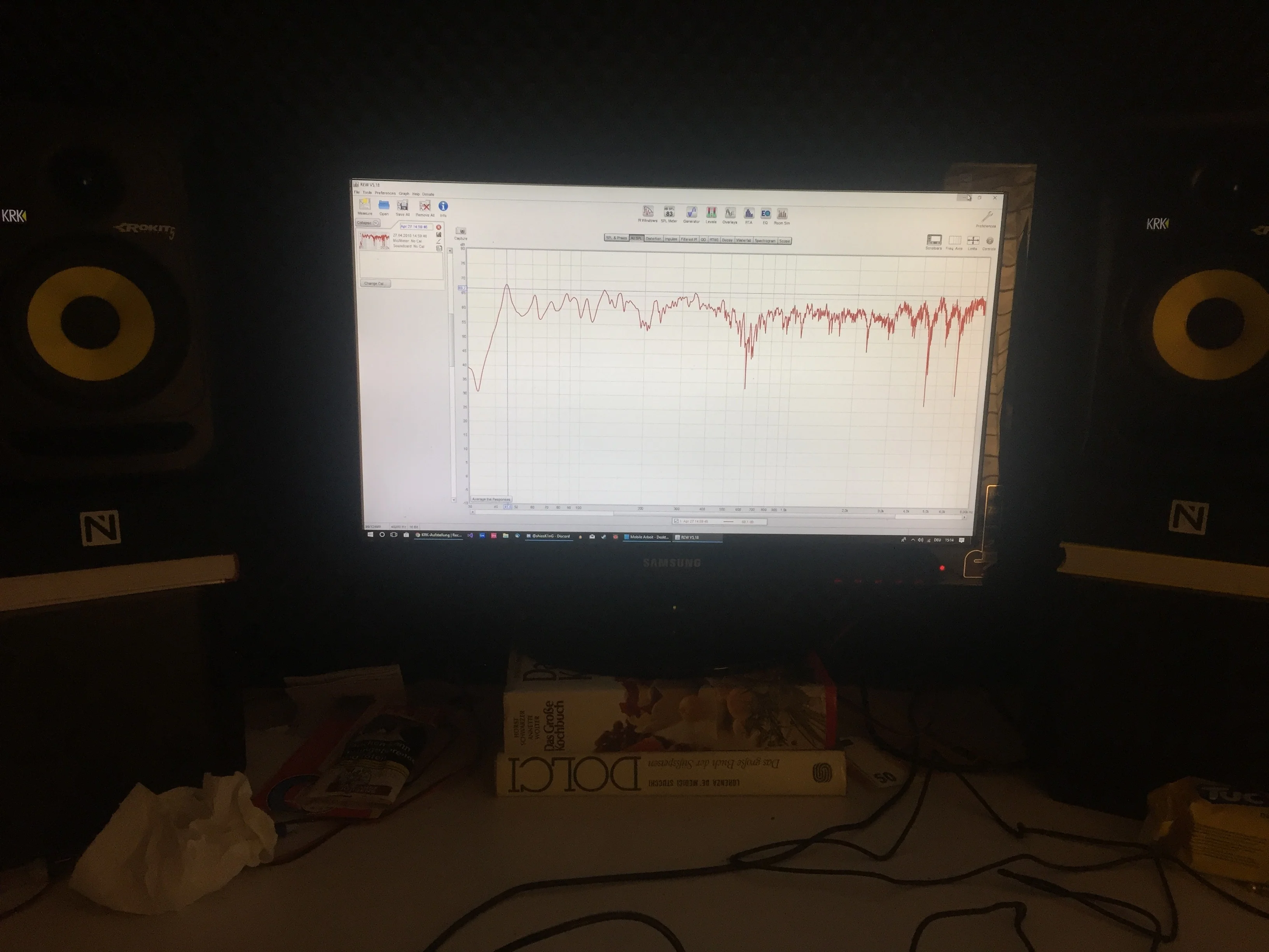

Sorry wenn ich die Leichen aus dem Keller hole, aber wie löse ich konkret das Problem mit der Phasenauslöschung durch schlechte Raumakustik? Konnte das klar und deutlich in meiner Messung nachvollziehen.. das ausgerechnet die Bereiche die empfindlich und genau bearbeitet werden müssen (z. B. 270Hz-400Hz.. oder 50Hz.. oder 3kHz.. je nach dem), unglaublich unpräzise am Ohr ankommen (weil der ganze Brei nicht ausweichen kann). Vor allem ist mein Raum eine Herausforderung an sich.. und über Headphones abmischen macht mir keinen Spaß.

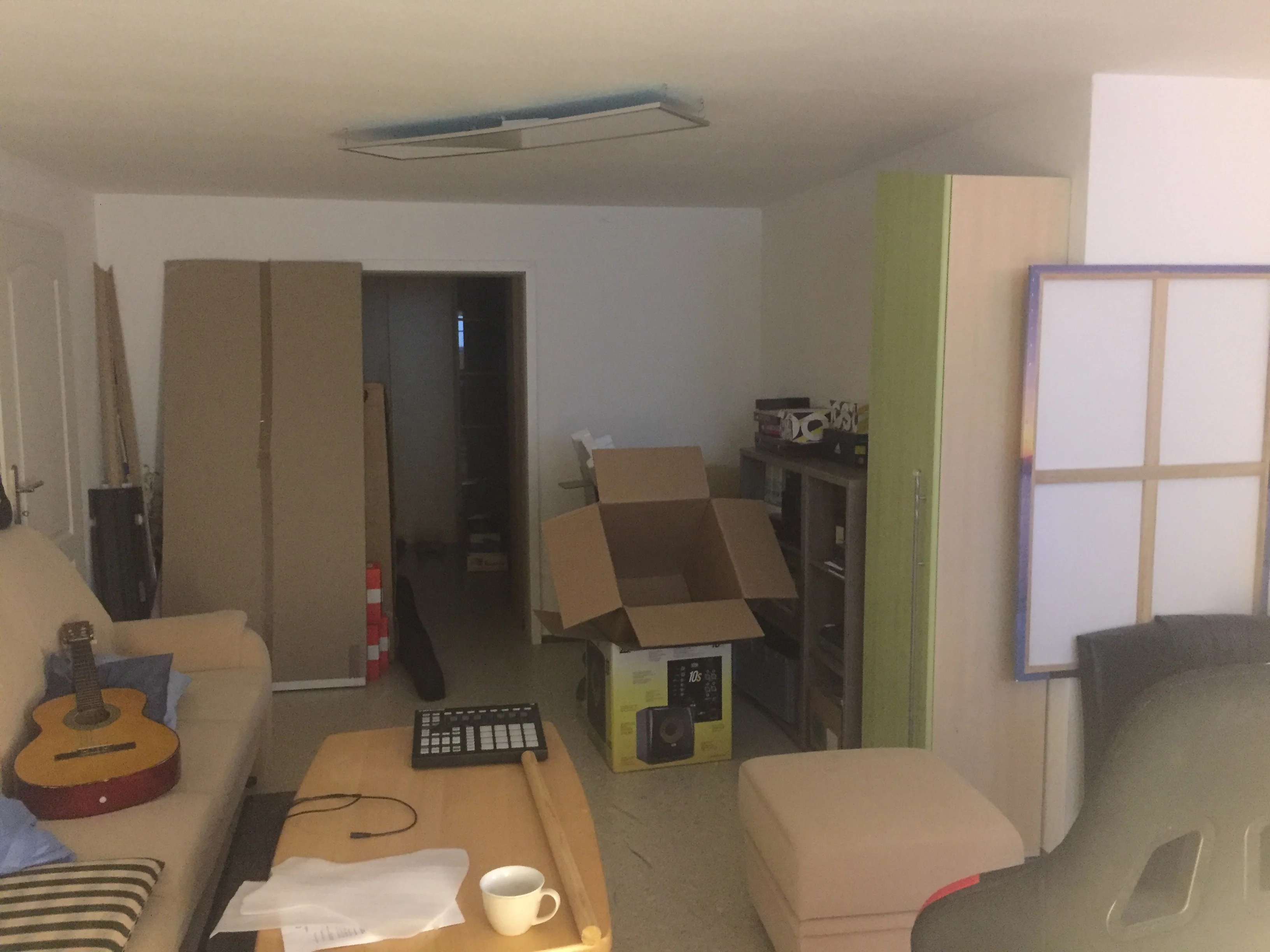

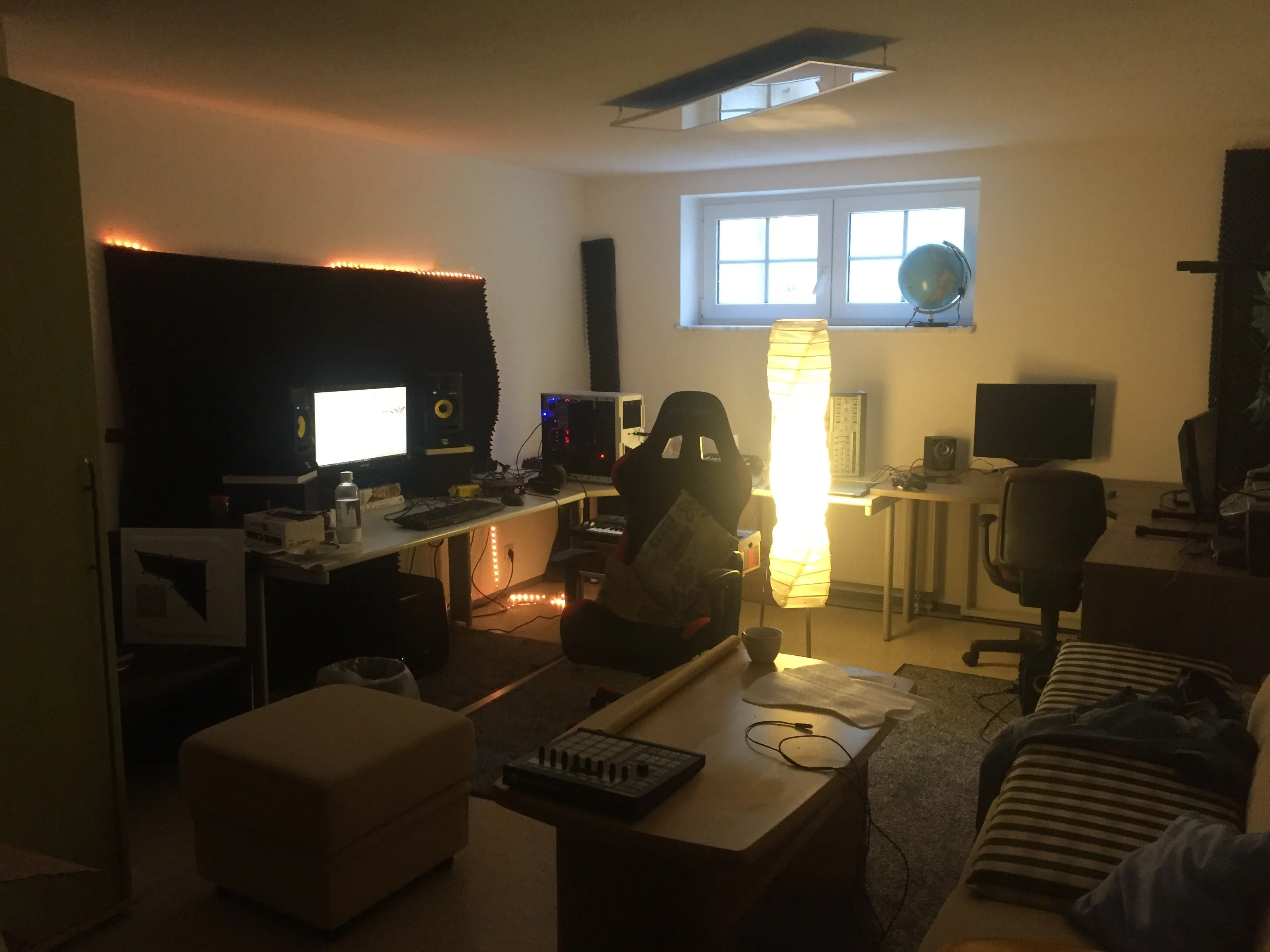

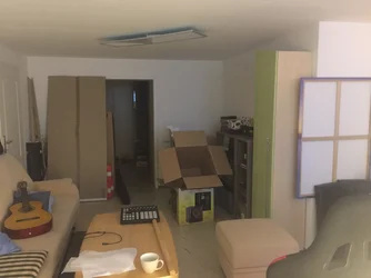

Sieht sehr chaotisch aus.. und bin allgemein noch am hin und herschieben bis ich zufrieden bin.
Also DIY des Todes.
