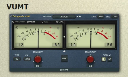

Wenn man meint, man braucht sowas, dann ist das VU Meter von Klanghelm zu empfehlen.
