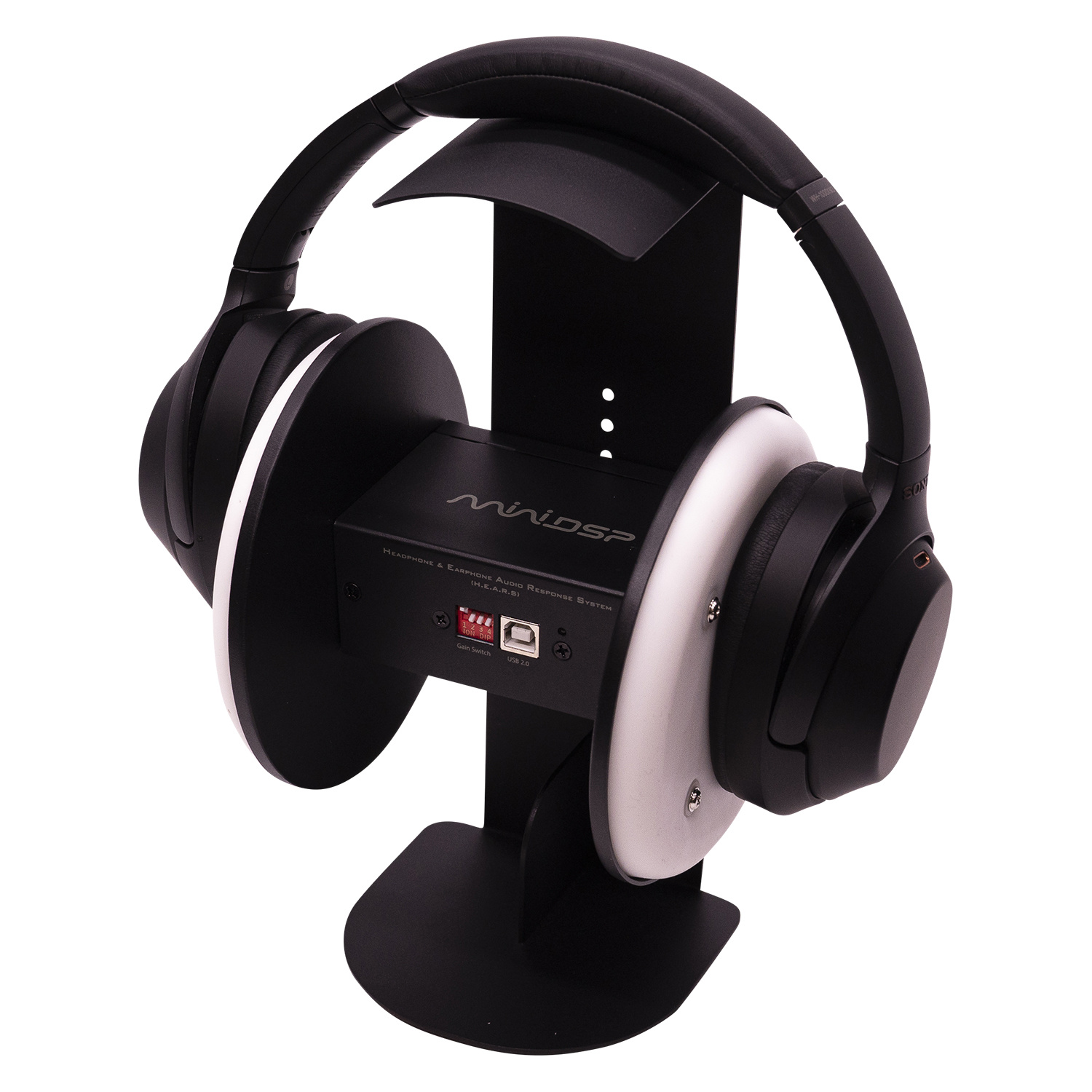

Um einen KH richtig selbst zu messen, braucht man sowas wie Keule Kartoffelkopf hier:
Ein absoluter Schnapper!
