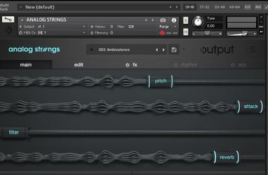

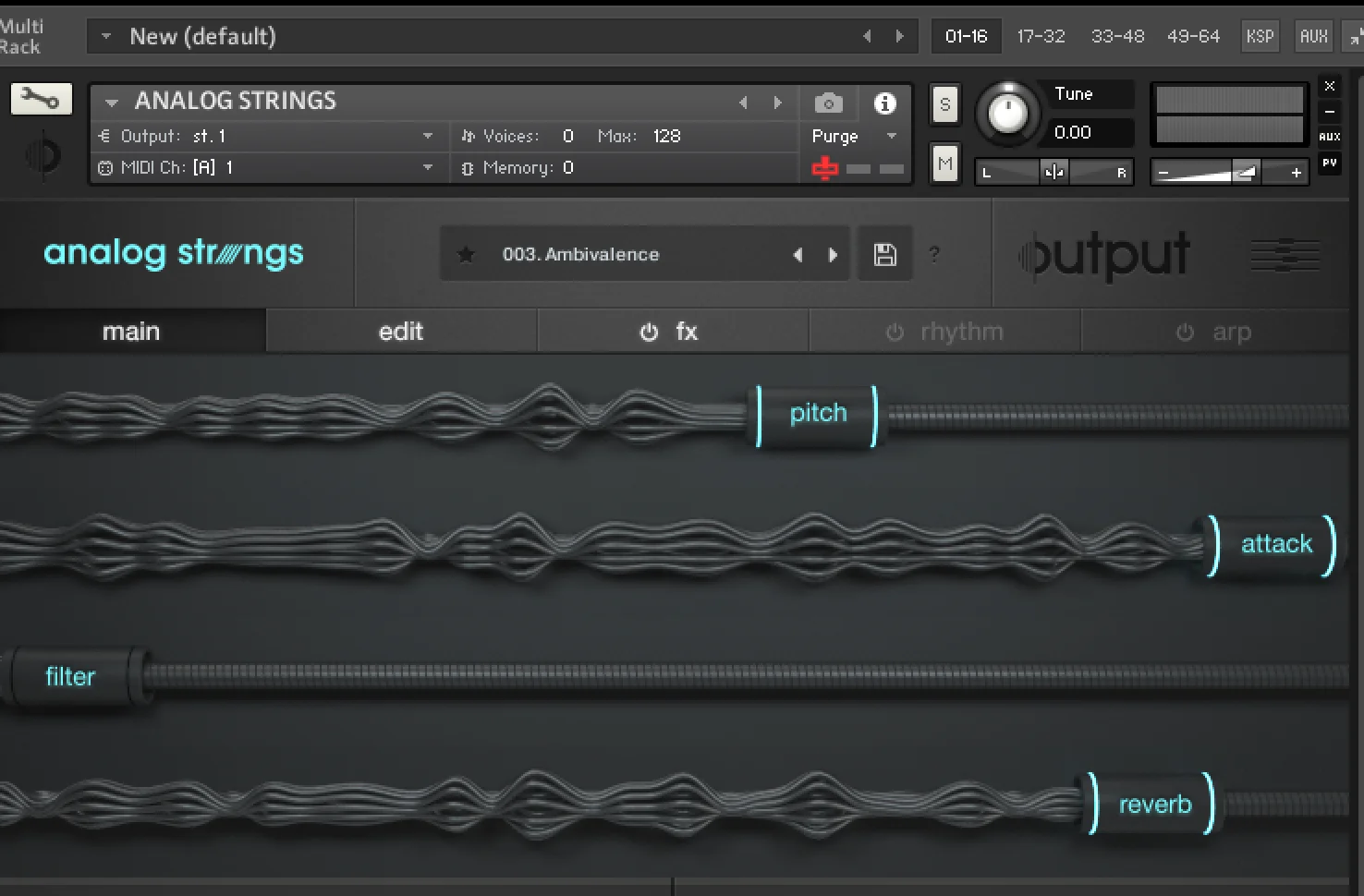

ich habe für Testzwecke ein neues M1 Max Macbook hier (10 Core, 64GB RAM) und beim Umzug auf das neue System spielen einige Libraries komischerweise nicht mehr richtig ab.. Dazu gehören einige Libraries von Output, Spitfire oder Cinesamples.
Einige Noten werden abgespielt, andere nicht. Manche Patches werden abgespielt manche nicht.. und jedesmal ist unter Purge ganz links ein rotes Ausrufezeichen:

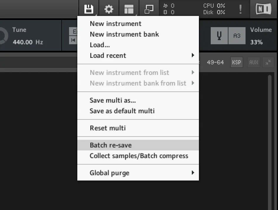

Ich habe schon ein Batch-Resave gemacht. Hat aber nichts gebracht.

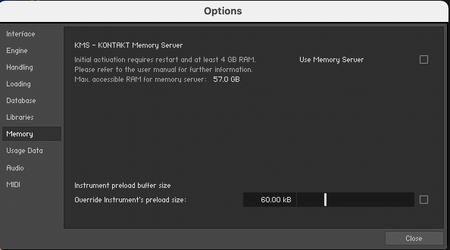

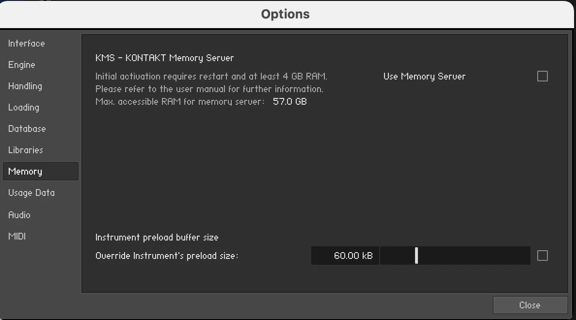

Memorie Options sehen bei mir so aus:
