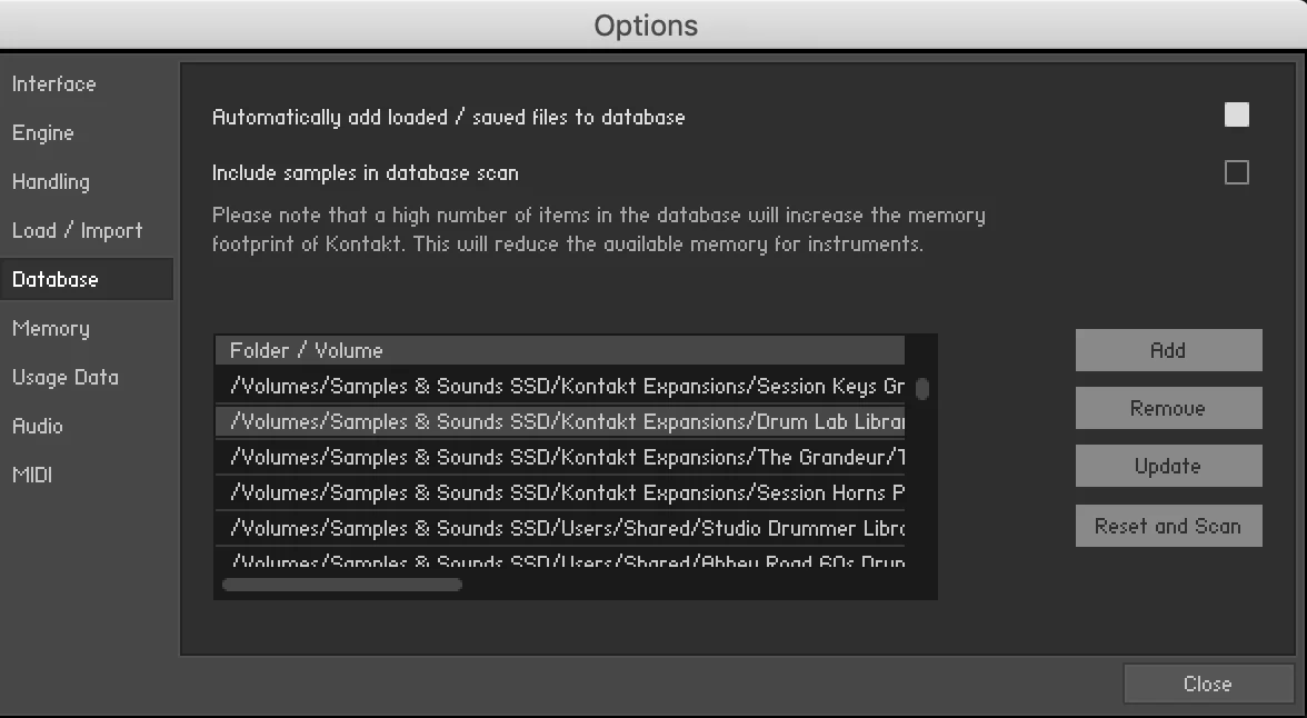

Es gibt hier unter Optionen noch die Database. Habe mich damit noch nie wirklich auseinandergesetzt aber sah, dass dort teilweise immer noch die alten Pfade gespeichert sind. Diese kann man manuell removen und die aktuellen Pfade neu hinzufügen aber vermutlich wird auch diese Option das Problem mit den alten Projekten nicht beheben..
