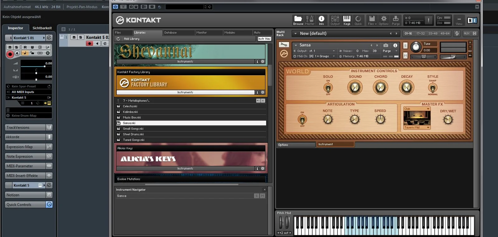

Wenn ich in Kontakt manche Instrumente lade, habe ich das Problem, dass Kontakt alle Samples aus den RAM entfernt.-> rote Dauerlicht unter Purge.
Ich habe das Problem nur bisher nur bei manchen Factory World Sounds gesehen. z.B. 7 Metallophnes-Sansa.
Auch andere aus der Factory World gehen nicht, dafür scheibar alle anderen Sachen.
NI Komplete 10, Win7 64bit ,16GB Ram Skill 1600Mhz. Samplkes liegen auf eine sperate SSD, also nicht auf Systempartition.
Kontakt schon neu installiert, den World Content neu auf die Platte gespielt, alles keine Verbesserung.
Weiß jemand eine Lösung, bzw. kann mal schauen, ob das bei ihm auch so ist.

Ich habe nichts eingestellt.
Was kann ich denn wo einstellen?
werde mich wohl an Support mal wenden. Kann ich denen in deutsch schreiben?

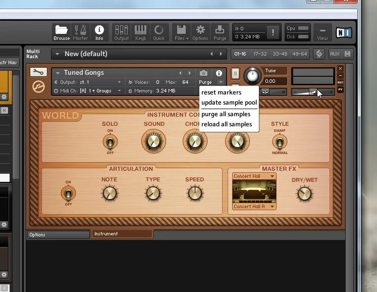

Mal auf den Purge-Button klicken.
Da habe ich dann nur ein Pop Fenster, siehe Bild. Aber nichts, was man "einstellen" kann:(

Ja, dort kannst Du bestimmte Aktionen ausführen.
Aber deinem Screenshot zu urteilen hat er die Samples doch geladen?
Reaktionen: chrisspeed
Nein, das Instrument ist geladen, aber es werden keine Samples abgespielt, die Lmape unter Purge ist rot.
Seltsam, ich schreibe mal an Native und werde das Ergebnis posten....
