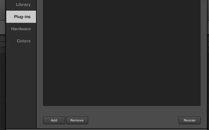

Hmm... ich gehe davon aus, dass du den Dateipfad in Maschine/KK nochmal neu auf die Wave-Plugins (inclusive ReScan) gelegt hast.
Würde es auch beim NI-Support versuchen, wenn Du nicht weiterkommst.

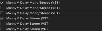

Ne doch nicht ganz :-(
KK läuft, Maschine nicht. Es gibt Plugins im Manager von Maschine, die sind dopplet, ider dreifach vorhanden, selbst ein deaktivieren und erneutes Scannen hilft nichts. Genau diese Plugins machen in Maschine Probleme, die anderen nicht (siehe Screenshot unten)
