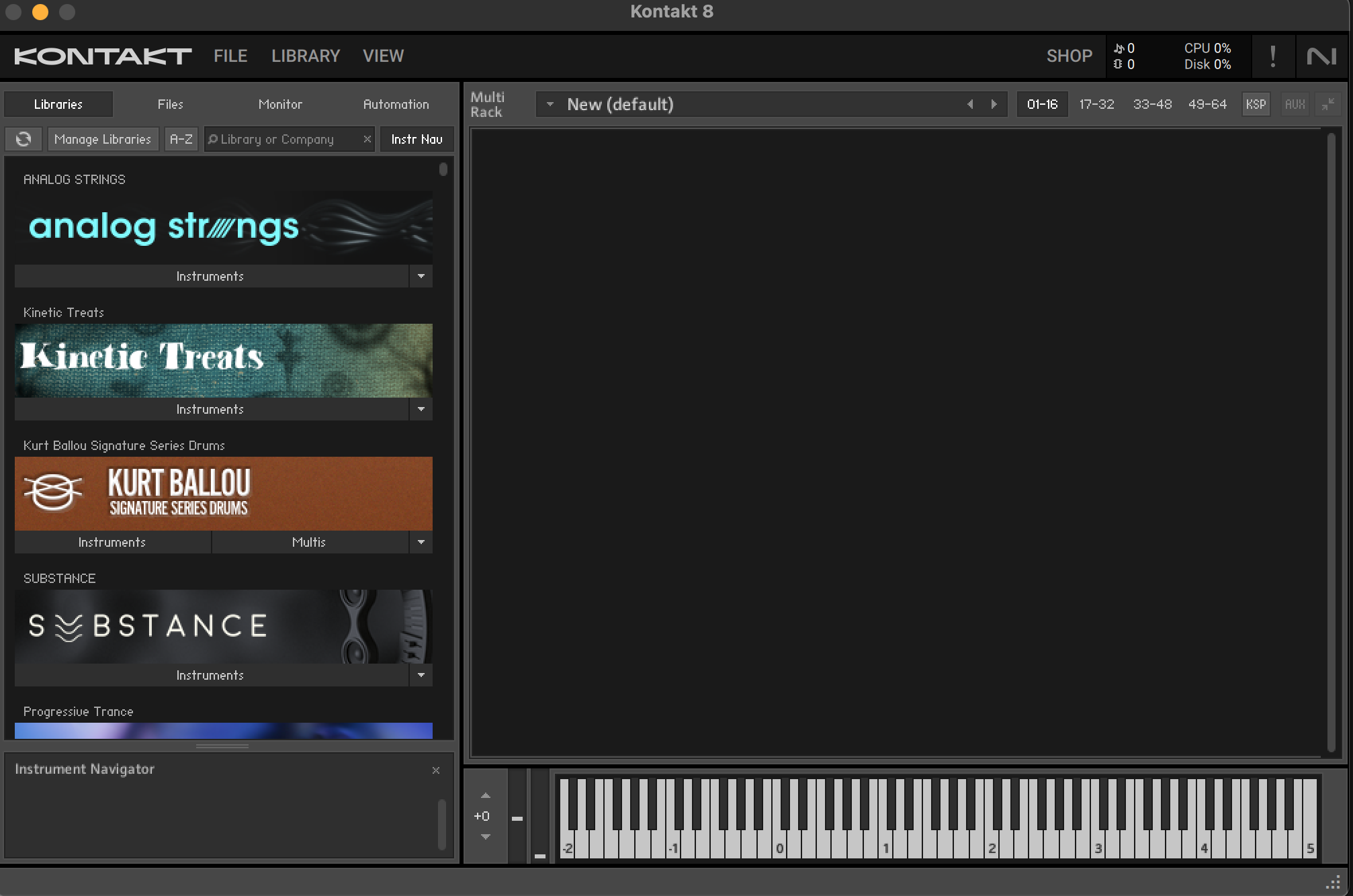

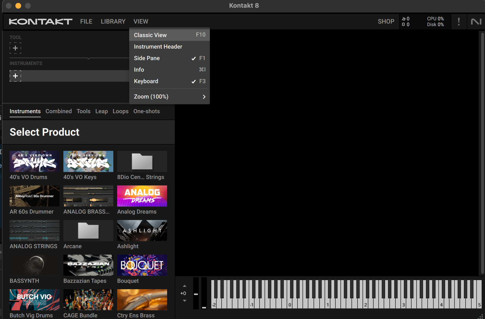

Klicke mal da oben drauf...
Reaktionen: AndreasB
View:
und classic view:
Reaktionen: Dodo_I, Ethersis, schrubber23 und eine weitere Person

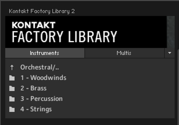

• neue Sample Libraries. Ja, sie sind alle gut, keine Frage.
Welche neuen Libraries? Die Factory Library 2 ist bis auf die neuen Combined Presets unverändert.
Neu scheint mir nur das Conflux-Instrument zu sein. Ist das eigentlich in Kontakt 8 inkludiert? Hab bisher nur Kontakt 8 Player installiert, da taucht Conflux nicht auf, auch nicht in NA.
