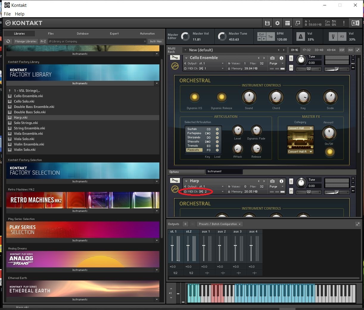

Wie kann ich in Kontakt 6, 2 Instrumente gemeinsam anspielen? Zum Beispiel Strings, Cello Ensemble und Harp. In the free orchestra von Projekt Sam gibt es die Funktion "Multi", wähle „A sings of Hope“, dann habe ich z.B. Heroic Horns und Sordino Violoins, kann diese dann parallel anspielen. Somit müsste es doch die Möglichkeit geben, diverse Instrumente zu kombinieren und so auch an zuspielen.

Da wo makiert ist auf die 1 setzen wie beim Cello Section

Na, ja Handbuch! Ich bin mehr der Haptiker, so learning by doing, natürlich kann ich auch lesen. Man kann auch alles auf "omini" stellen, dass geht auch.
Lörning bei fraging. OMINI!
Versuch mal in einer Kontakt-Instanz zwei Instrumenten zwei verschiedene Spuren in der DAW zuzuweisen. Danach bist Du nicht mehr so kontaktfreudig.
Die kriegen zwei verschiedene MIDI-Channel, in der DAW zwei MIDI-Spuren anlegen, Channel einstellen und fertig. Oder übersehe ich da was?
Ein VSTi = eine Midi Intrumentenspur.
