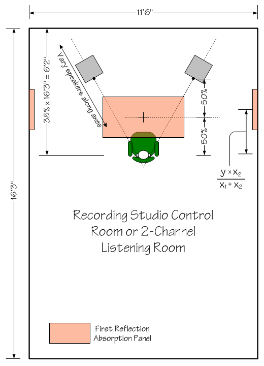

Wie sieht euer Meinung nach die beste Abhörposition aus? Ich bin erstmal von diesem Bild ausgegangen, Blickrichtung Fenster:
http://www.realtraps.com/art_room-setup1.gif
Absorber sollten mittels Spiegelmethode ermittelt werden und Basstraps in allen Ecken bis zur Decke (?).

platzierung für abhörspot: statistisch gesehen bis du bei 38% der länge am besten aufgehoben. da dann symmetrische aufstellung:

beide bilder sind erklärungen wie man einen abhöraum (z.b. mixing) akustisch optimiert - das war die frage, nicht? und da fängt es nunmal damit an wo man was hinstellt & wo welche absorber hinkommen müssen. genau das wird oben erklärt, nicht?

Die Position is in der Skizze von Karumba auch bereits korrekt eingezeichnet, allerdings werden die beiden Elemente alleine nicht ausreichen.

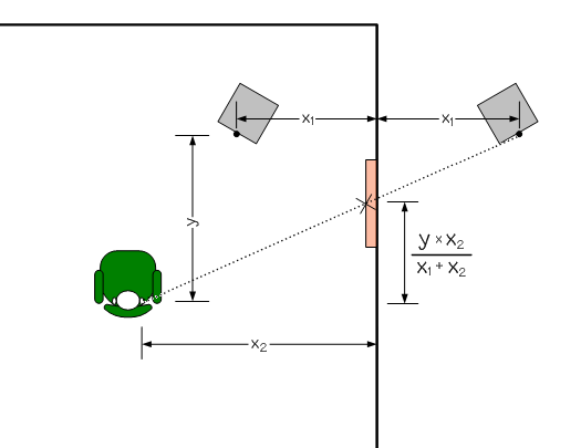

Ich versteh das 2te Bild von karumba voll und ganz. Allerdings ist mir nicht ganz klar, was das erste Bild mir sagen will?
Die Formel ist mir klar, mit ihr kann ich ausrechnen wie weit zB der rechte Absorber von mir entfernt sein soll?
Nur was die rechte box und das x1 damit zutun haben, weiß ich nicht..

das erste bild zeigt wo du sitzen solltest & wo sich deine abhöre befinden sollte. x1 ist der abstand von lautsprecher zur wand, y ist der abstand kopf / lautsprecher. mit der formel kannst du dir die position des absorbers berechnen = spiegelmethode.

Blickrichtung zum Fenster ist richtig.
Seitenabsorber (und Spiegelmethode) wurden bereits erwähnt.
Dazu würde ich noch Eckabsorber (aus leichterer Mineralwolle, zB. Sonorock) empfehlen - in allen 3 freien Ecken. Wenn möglich auch weiter in den Ecken zwischen Wände und Decke.
Der Abhörplatz sollte bei ca. 38% der Raumlänge sein, die Lautsprecher (auf Stative) sollten mit dem Anhörplatz ein gleichseites Dreieck bilden.
Die optimale Position des Abhörplatz und der Lautsprecher sollte mit Messungen bestimmt werden.
