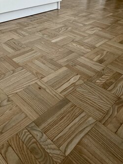

Ich zieh mein Kram bald mal vom Keller hoch in ein Zimmer. Altstadt Haus, Würfel-Parkett-Boden, der knarrzt bei jeder Bewegung.
Grundsätzlich ist mir das eher egal, nur für eine Ecke, wo ich Mikro aufstellen möchte, sollte es halt möglichst nicht sein.. gibt es da eine einfache Lösung, wie Gummimatte oder sowas?

ich würde erst mal versuchen herauszufinden wo überhaupt die ursache für die geräuschentwicklung liegt. wenn das parket genagelt (oder gar unfachmännisch geschraubt) wurde, kann es sein, dass das holz am metall reibt und tönt. hat sich das parket vom untergrund gelöst kann das auch ursächlich sein. in meinem altbau habe ich fischgrätparkett aus eiche, da knarzen einzelne stellen weil nut und feder ausgeleiert sind.
es gibt tatsächlich menschen, die in so einem fall bauschaum zwischen und unter die holzschicht ballern. da würde ich mal eher von abraten. in meinem fall hilft es schon, an den problematischen stellen ab und an mit etwas aufgewärmtem leinöl nachzuhelfen. dadurch quillt das holz etwas auf und die verbindung wird wieder geräuschlos.
Das Knarzen entsteht durch die einzelnen Dielen die sich Durchbiegen. Dabei reiben die Kanten der Bretter aneinander und es quietscht. Sowas lässt sich eigentlich nur verlässlich beheben, indem die einzelnen Dielen verschraubt werden und dann am besten noch Bodenspanplatten drüber legen und ebenfalls fest verschrauben. Das geht hier natürlich nicht.
Mein Vorschlag wäre daher ebenfalls eine große Platte die sich möglichst wenig durchbiegt. Letztlich musst du die punktuelle Druckpunkte auflösen und das Gewicht muss sich so flächig wie möglich verteilen.

Wahrscheinlich ist der Boden in diesem Fall vollflächig verklebt. Man sollte die Knarzpunkte ausfindig machen. Sind es wenige Stellen oder viele? Vielleicht hilft ja punktuelles Neu- Verkleben!?
Ja, aber irgendwo liegt das Parkett drauf...
OK wenn's ein Neubau ist könnte es auch direkt das Parkett sein. Da im Eingangsbeitrag auch Altstadt steht halte ich die Dielen als Ursache für wahrscheinlicher.
Ich denk du hast recht und es ist vermutlich die Unterkonstruktion, denn der Boden sieht nicht für mich nach einem typischen Knartzer aus.
