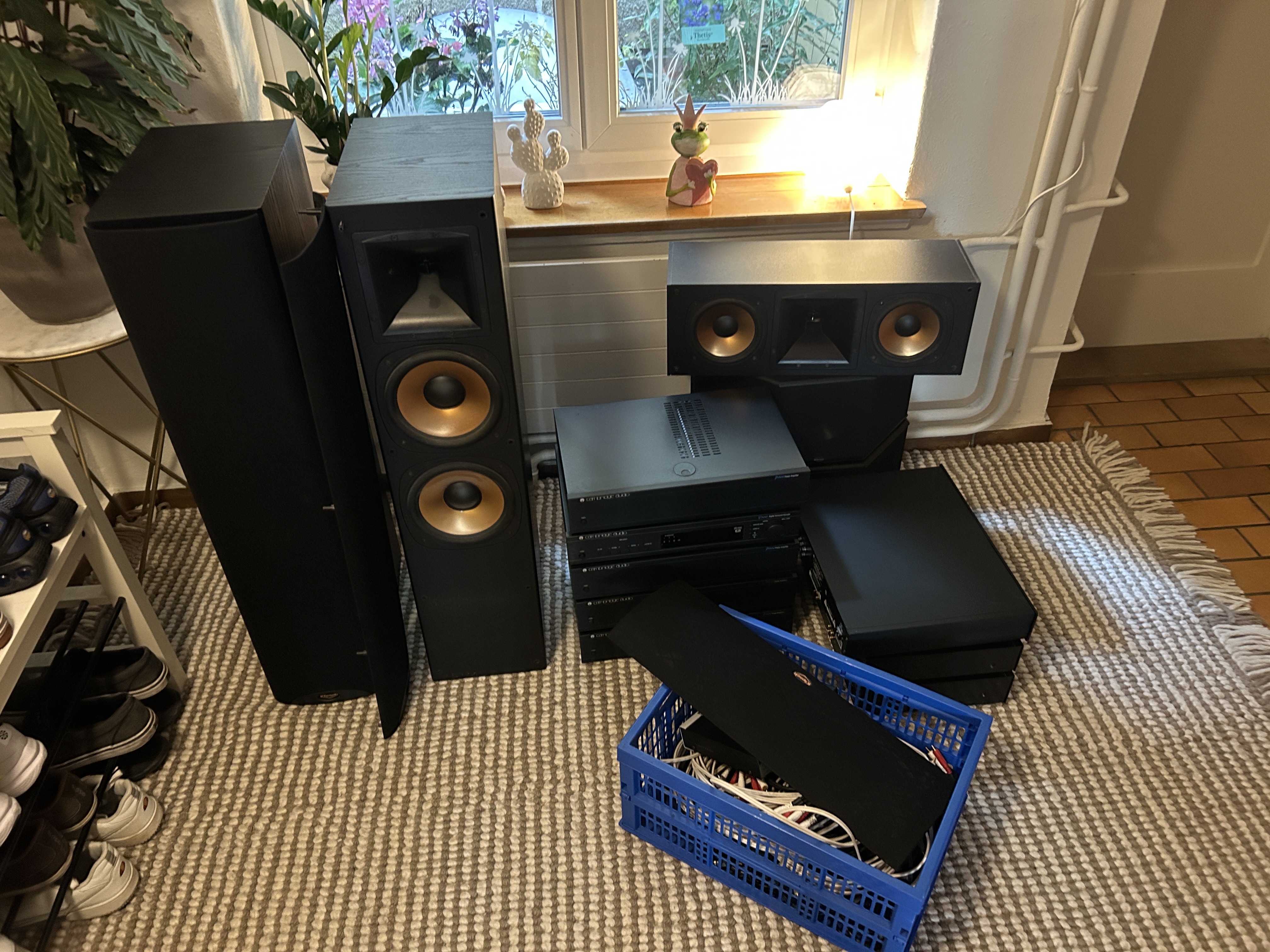

Hi Leute. Habe ein paar Sachen bekommen:
- Klipsch RF 3 (2x)
- Klipsch RC 3 center
- Klipsch RS (2x) Surrounds
- Cambridge Audio P-500 Amps (4x)
- Cambridge V-500 surround decoder
- Cambridge C-500 controll amp
- Foxtex VC-8 adat converter
Jetzt meine Frage: Kann man davon was sinvoll nutzen im Studio? Ich weiss nicht, ob's sich als Surround-Aufbau lohnt (abgesehen zum Filme gucken im Fernseh-Zimmer). Vielleicht einfach die RF 3 als zusätzliches Stereopaar im Studio? Kennt die jemand & kann evtl sagen, wie sie klangmässig so sind? Bevor ich alles ins Studio hoch schleppe, sind ein paar enge Treppen hier und Platztechnisch müsste ich auch etwas ummodeln :kratzamkinn:

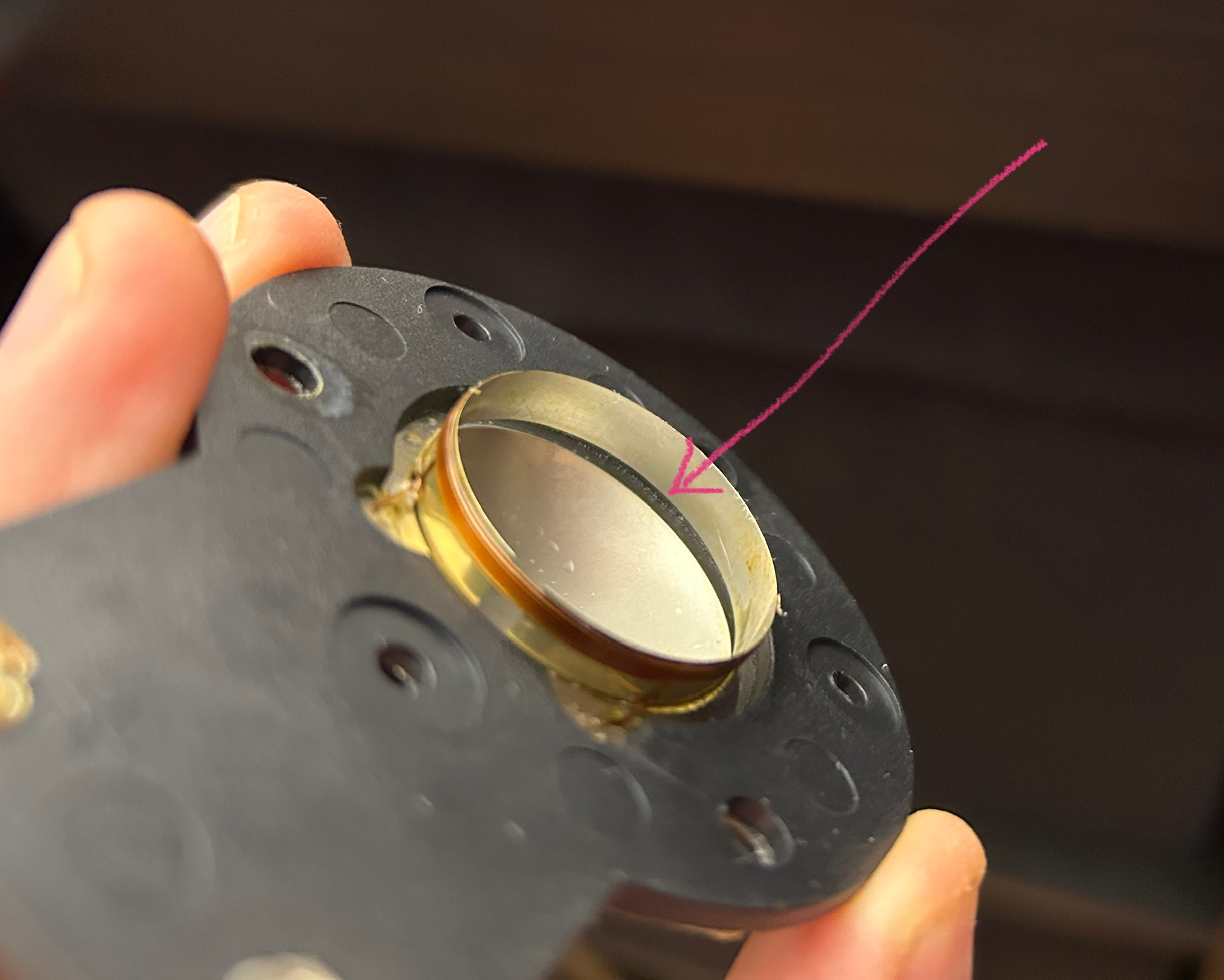

Hab jetzt mal die zwei Standboxen angeschlossen - bei der einen ist der Hochtöner leiser als bei der anderen (hab auch Verkabelung gewechselt um Fehler auszuschliessen). Könnte das ein simpler Defekt sein wie zB. ein Wiederstand oder sowas?

Ist es ein Aufwand die Hochtöner von links nach rechts zu tauschen?
Dann kannst du schon einmal ausschließen dass es an der Elektronik liegt sondern eher am Hochtöner selbst.
Guck ich an. Hab jetzt grad noch die zwei Surrounds angeschlossen. Da ist bei der einen, ein Hochtöner von den zweien die's pro Box hat auch deutlich leiser.
Habs jetzt mal getauscht. Ist definitiv der Hochtöner. Schade.
Edit: habe auch mal den Center zerlegt, dort ist der - glaube ich - gleiche drin, wie in den grossen, nur mit einer zusätzlichen Abschirmung am Magneten. Dieser klingt nochmal etwas anders. Ich glaube, die sind einfach ziemlich schlecht gealtert. Die Kübel sind alle ok, die Tweeter alle unterschiedlich. Billig-Ware:]->

Habe heute den Hochtöner reparieren können. Der Ring mit der Spule, der in den Magneten eintaucht, hat sich von der Dom-Membran abgelöst. Also der Leim hat sich verabschiedet, Spule an sich war noch intakt zum Glück..also nix durchgebrannt. Habe erst alles sauber gereinigt mit Alkohol / erwärmen, alle alten Leimreste entfernt.
Dann mit UHU Super das Ringchen wieder angeleimt. Hat tatsächlich funktioniert, ich hoffe das hält auch ein bisschen und fällt nicht nach 2 Wochen wieder ab :)
Hier noch ein Foto von vor dem Flick mit dem abgelösten Ring:
