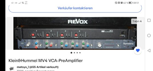

Hallo ihr lieben,
Wollte mal eben fragen ob jemand hier den klein und hummel MV 4 preamp kennt und mir vielleicht sagen kann ob, und wenn ja, für welche Quellen er sich zum Recording eignen würde?
Habe bei ebay aus Spaß ein geringes start gebot abgegeben und die Auktion damit unerwartet gewonnen. Im Netz gibt es leider kaum Informationen und ich bin neugierig ob ich schussel jetzt quasi mein Geld umsonst ausgegeben habe😅
Sieht nach kleinem Rackmixer aus. 4 Kanäle werden zu 1 Kanal summiert.
Danke dir. Ein summierer wäre vielleicht fürs Mixing einsetzbar. Aber als einfacher pre ist es nicht nutzbar?
Doch, du kannst damit auch einfach nur 1 Mikrofon verstärken. Allerdings wohl keine die Phantom brauchen.
  • von Radiomuseum.org
  • Modell: Mono-Mischvorverstärker MV 40 - Klein & Hummel; Stuttgart-
  • Form
  • Diverse Formen, unter Bemerkung beschrieben.
  • Abmessungen (BHT)
  • 424 x 44.2 x 133 mm / 16.7 x 1.7 x 5.2 inch
  • Bemerkung
  • Mono Mischvorverstärker als 19" Einschub oder Tischgerät.
    4 symmetrische Eingänge, umschaltbar von Mikro auf Line, die im Pegel durch VCA-Regelung zusätzlich fernbedienbar sind.
    Elektronisch symmetrierter + 6 dB Ausgang.
    Phantom-Speisung (48V) einzeln für jeden Eingang schaltbar, getrennte Höhen- und Tiefen-Steller für jeden Kanal.
    Alle Ein-und Ausgänge nach XLR-Norm.
