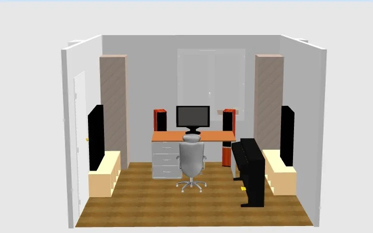

Ich ziehe demnächst um und habe in einem größeren Dachgeschoss (Pultdach) einen halboffenen Bereich als Homestudio. Geplant sind Aufnahmen, Digitalpiano, Gesang (dafür später noch mobile Stellwände) und mixing, v.a. im Akustikbereich.
Grundriss (da die rechte Seite) und Skizze sind angehangen
"Raummaße" (stehen leider nicht im Grundriss)
Fensterseite: 3,64 m
Seite zum Waschraum: 2,07 m bis Tür, plus 88 cm Tür. An der anderen Seite komme dann natürlich keine Wand, aber da der Raum noch für andere Dinge benutzt wird habe ich ungefähr dieses "Abteil" zur Verfügung.
Ich denke akustisch ist es vielleicht gar nicht so schlecht dass eine Wand fehlt, vor allem für den Bassbereich
Raumhöhe ist am niedrigsten Punkt (Fensterseite) 2,70, wird in den Raum gehend höher
Wie auf der 3D skizze zu sehen geplant:
Bassfallen in den beiden zugänglichen Ecken, Sonorock, 50 cm x 50 cm x raumhoch (quaderförmig)
Da gibt es eigentlich nicht mehr viel zu klären. Eventuell könnte man diese ein paar cm dicker machen aber ich denke der Effekt ist zu vernachlässigen
Für die Decke wird es wohl 2 x basotect, 50x100x10 cm am Reflexionspunkt
Zur Frage:
Im gleichen Zug möchte ich nun Erstreflexionsabsorber für die Seiten bauen. Diese sollen mittelfristig mobil sein, ich würde sie nur auf die beiden Kallaxregale stellen und evtl. verankern.
Da sozusagen Platz genug ist weiß ich nicht welche Maße und Material am sinnvollsten ist
Gelesen habe ich: Termarock oder Basotect.
Doch welche Maße? Teilweise wird geraten nicht unter 100x100 cm.
Und die Tiefe? Basotect wird oft nur bis 12 cm verwendet wie es scheint. Gilt dies auch für Termarock?
Oder besser "viel hilft viel" und gleich auf 16 oder 20 cm gehen?
Über ein paar Anregungen würde ich mich freuen

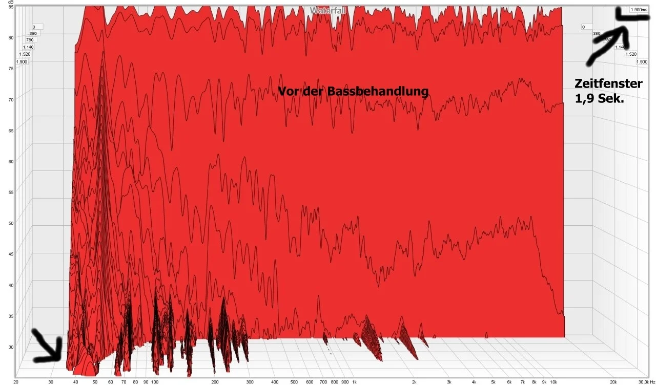

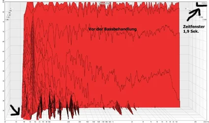

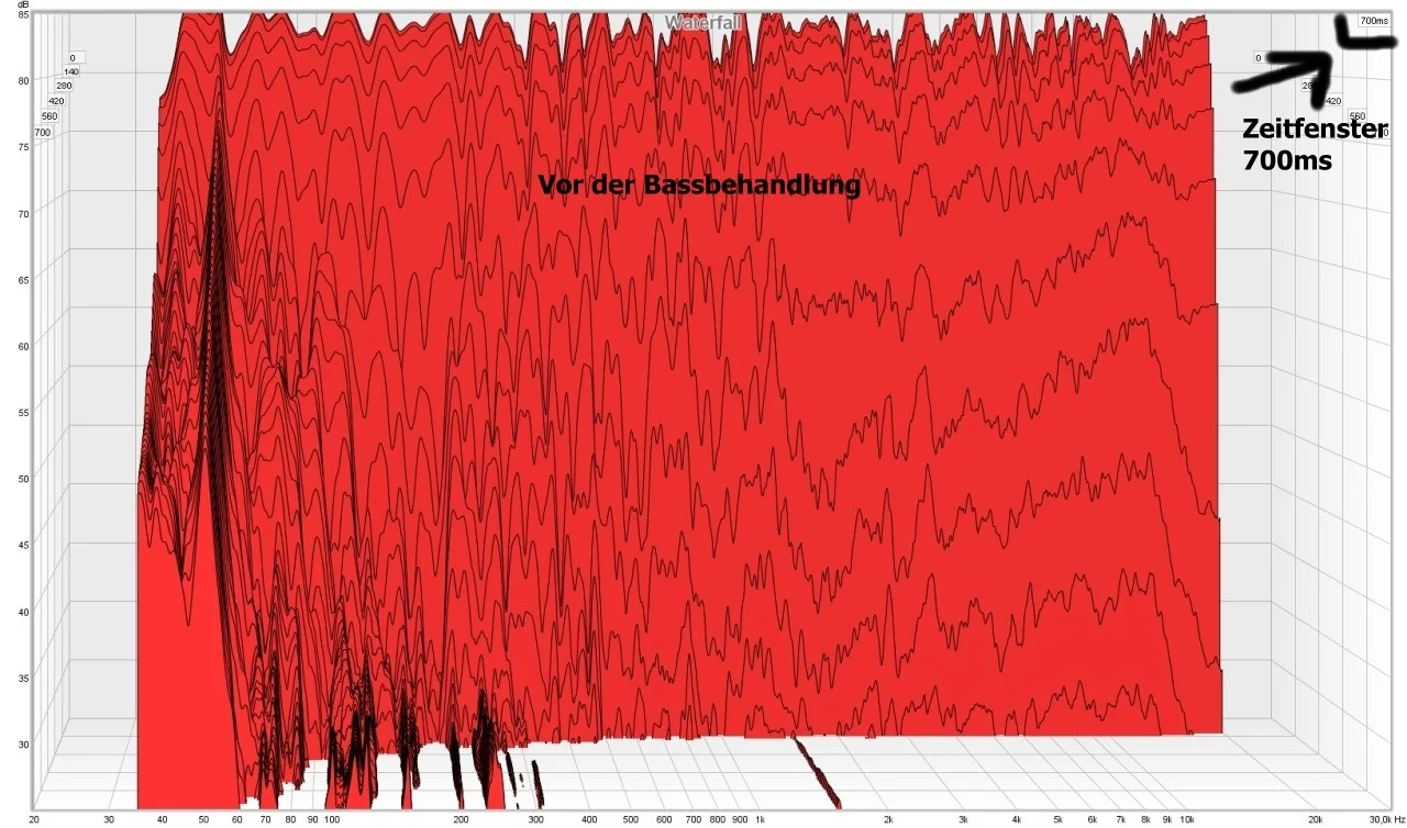

Anbei ein Bild, wie es vor dem richtigen raumakustischen Umbau aussah:
Achte auf die Zeitangabe oben Rechts und wann die Mode aufhört nach zu eiern ( unten Links ), dazu der 60 dB Unterschied.
Wenn Du die Ausgangslage hast und weisst welche Party die Raummoden feiern.
Kannste die Sache in Angriff nehmen...
Bassfallen aus Sonorock / Thermarock haben ihre Grenzen bei der Wirksamkeit im Bassbereich... irgendwann kommt der Punkt wo es keinen Unterschied mehr macht ob die Falle nu 50cm dick ist oder 100cm. Die extra 50cm bringen keinen nennenswerten Vorteil mehr...

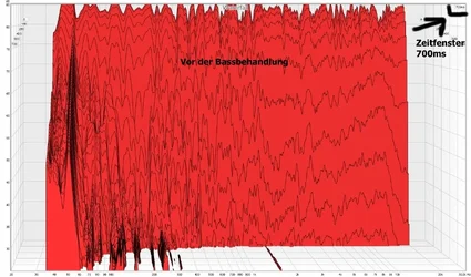

Zum Verständnis des Umbaufortschritts noch 2 Bilder:
Obiger Wasserfall dann zeitlich auf 700ms angepasst ( man kann sehen wie stark die Moden sind ):

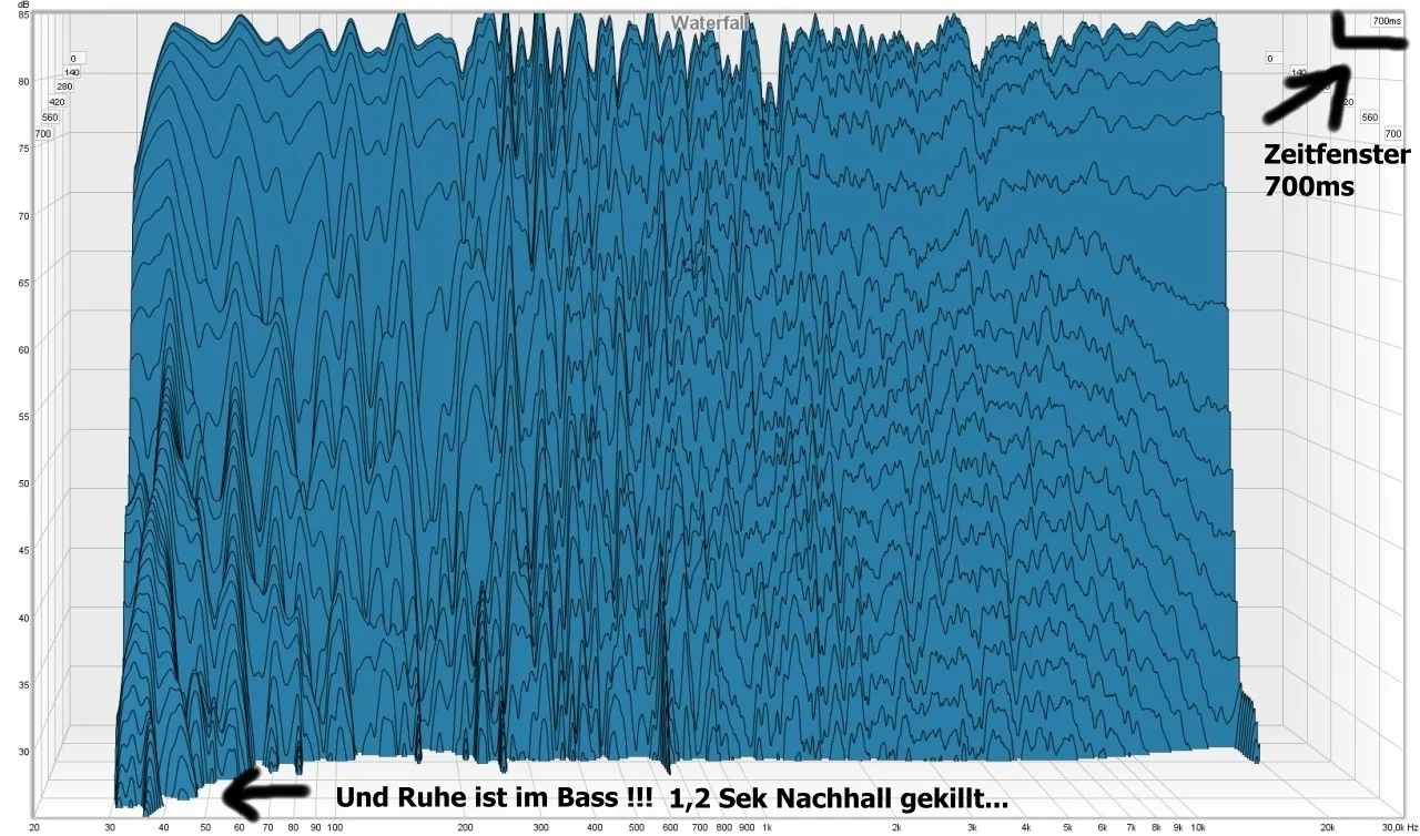

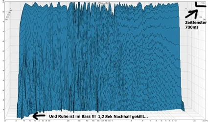

Nach der Bassbehandlung sah es dann so aus:
