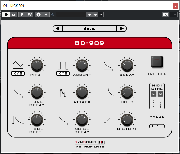

Ich habe mal diesen kostenlosen Kick 909 Generator mit den folgenden Einstellungen benutzt:
Und den als Sidechain Trigger für 2 Sylenth1 Bässe genommen und die 909 nen SideChain-Kompressor auf beide Bässe triggern lassen.
