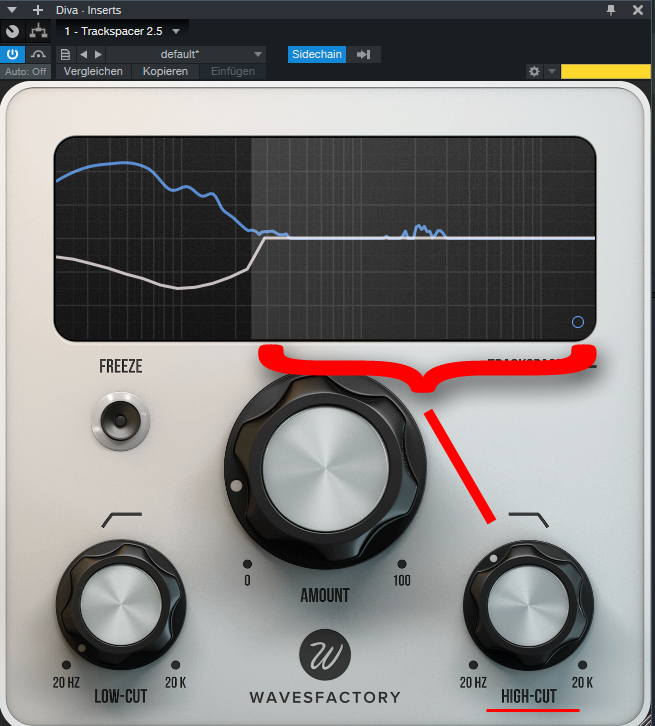

Ja klar, wie ich gesagt habe, der kann gewaltig was wegdrücken. Aber ich persönlich finde ihn auch für den Elektrobereich geeignet, besonders wenn man den Bass nach der Kick mit langem Release wieder hochkommen lässt. Denn gerade weil Frequenzbereiche weggefiltert werden und man zusätzlich noch mit Low-Cut und High-Cut-Filtern arbeiten kann (und nicht nur mit Lautstärke wie beim herkömmlichen Kompressor-Ducking) ergeben sich da teilweise tolle Effekte. Und wenn man mit dem High-Cut-Filter des Plugins den Frequenzbereich oberhalb des Bassbereichs rausfiltert, wird dieser vom Trackspacer auch nicht bearbeitet, sondern nur der Bass.
Klar ist das Teil nicht für alles geeignet, und für´s klassische "Pumpen" gibt es sicherlich bessere Plugins (z.B. die ShaperBox), aber er ist ja ohnehin nur Teil einer Effektkette, und in meinem EDM-Stücken liegen auf den Kanälen von Kick und Bass die meisten Plugins. Wie Du ja vollkommen richtig geschrieben hast: Kick und Bass sind eine Wissenschaft für sich. Da würde ich Dir gar nicht widersprechen wollen. Ich bin mir übrigens sehr sicher, dass wir beide im Prinzip das selbe meinen. Es führen halt viele Weg nach Rom :2up:
[EDIT] Habe jetzt nachträglich erst verstanden, dass Du mit "Der Ducker macht halt wirklich AUS, wenn man ihm das sagt." gar nicht den Trackspacer gemeint hast. Der kann das aber auch: Wenn man den Amount ganz aufdreht und die Attackzeit auf Null, dann ist bis zum Release auf dem gerouteten Kanal Totenstille angesagt. Der Trackspacer ist im Grunde genommen ja auch nichts anders als ein dynamischer Multiband-Kompressor mit ein wenig algorithmischer Magie gewürzt ... 😋

Unbedingt 🤩 Der ist super! Und falls Du das "Advanced Panel" noch nicht entdeckt hast: das versteckt sich hinter dem kleinen blauen Kreis rechts unten im dunklen Anzeigefenster. Neben den riesigen Knöpfen im Stil eines "One-Knob-Plugins" ist dieser wenig intuitive Button von Blindschleichen wie mir schnell übersehen. 👓 :schulterzuck:
In diesem Panel kann man dann neben Attack und Release auch das Panning zwischen Links und Rechts einstellen, oder im Mid-/Side-Modus, ebenfalls über den mit "Panning" beschrifteten Button" dann zwischen Mitten- oder Seitensignalen auswählen. Knopf nach links ist dann Richtung Mitte, nach rechts Richtung Seitensignale. Zusammen mit den beiden Cutoff-Filtern und dem Amount-Button auf der Vorderseite, und noch moduliert über Attack und Release, lassen sich da ziemlich interessante Sidechaining-Effekte erzielen.
Im Hintergrund wirkt ein 32-Multiband-EQ, dessen Bandbreite man über die beiden Cutoff-Filter zwar nur begrenzt einstellen kann, aber dessen Algorithmus dennoch "Excel 🦆" Ergebnisse abliefert ("Award-Nominated"). Man kann das alles sicherlich auch auf anderem Wege erreichen, aber als Quick-Tool finde ich den Trackspacer wirklich klasse. Und man kann ihn auch als simplen Ducking-Kompressor nutzen. Attack&Release wie üblich und über den Amount-Button wird dann der Treshold eingestellt.

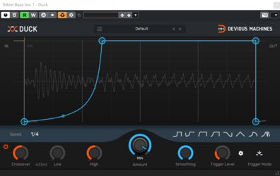

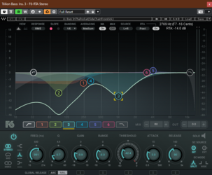

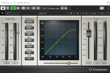

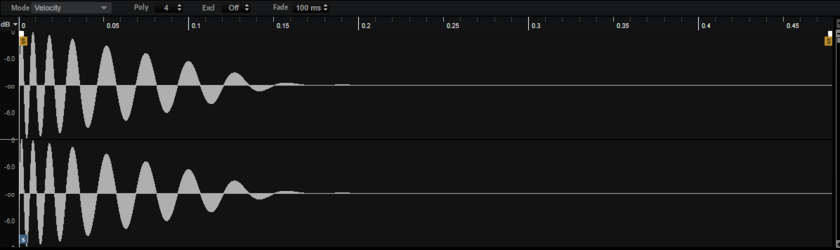

Ich habe versucht es zu verbessern. Kann mir jemand sagen, ob ich mich zum positiven wende oder ob es doch sogar eher in die falsche Richtung geht? :D Das ist wirklich alles nicht ohne.
Hier mal meine Plugins. Hab den Subbass jetzt mal weggelassen. Ist ähnlich zum Kontrabass.
- Equalizer auf Bass
- Duck Sidechain
- Kompressor auf Kick
- Sinus vom Kick
