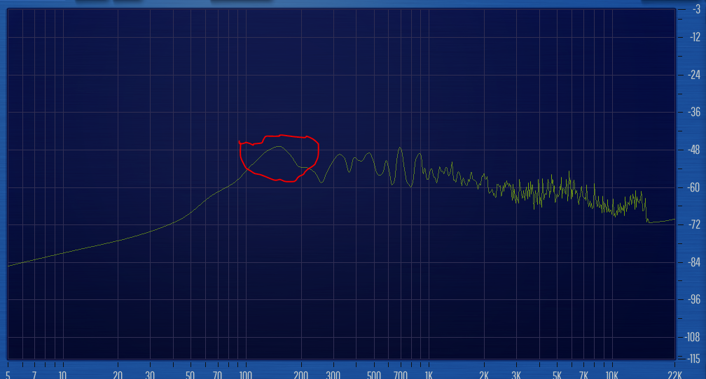

Deine Kick Out sieht so aus (höchster Gain bei 150 Hz):

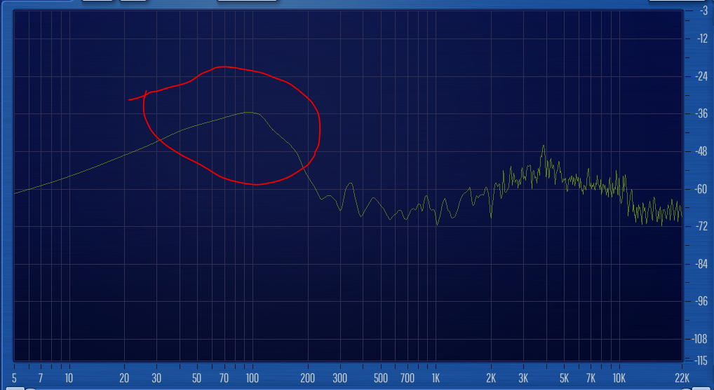

Ein Beispiel aus meinen Aufnahmen (Kick Out) sieht so aus (wohlgemerkt eine "leicht" klingende Kick, die etwas höher gestimmt ist.)
Höchster Gain bei 90/100Hz:
Aber auch, bei meiner Aufnahme hat die Kick einen schwachen Frequenzabfall nach unten im LowEnd.
Bei Dir geht die Energie im LowEnd schneller in den "Keller".
Sprich Kick ist zu hoch gestimmt!

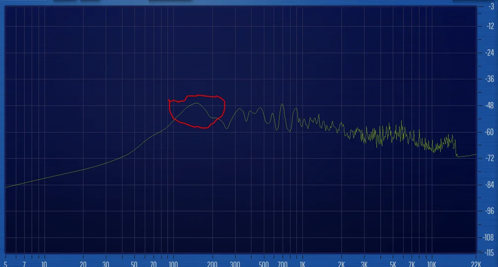

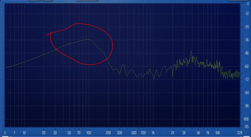

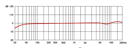

Sehe gerade SE X1d und SE X1S sind Kondensatormikros mit relativ neutralem Frequenzgang im weiten Mittenspektrum.
Von meiner Einschätzung kommt auch da zum Einen der gut wahrnehmbare Attack her, aber auch die vielen Mitten, die man aber bei der Kick gar nicht braucht.
Frequenzgang:
