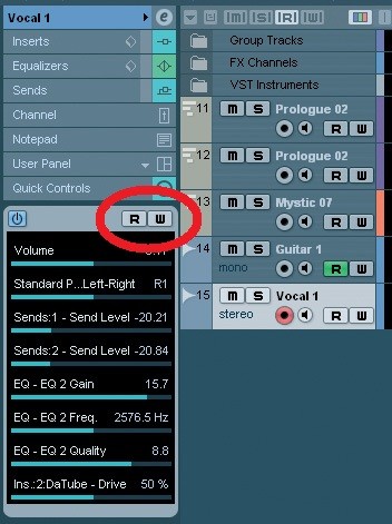

Eine Möglichkeit: Du musst die "Quick-Controls" aufzeichnen:
- Du schaltest das kleine "W" an.
- Du lässt das Projekt laufen
- Du stellst am Beginn des Songs den Wert mit dem"Quick-Control" auf Deinen gewünschten Wert
- Wieder auf das "W" klicken, dann das "R" anschalten.
- Speichern
Schon müsste es funktionieren.
Anmerkung: Über diesen Weg kannst Du natürlich auch kontinuierliche Controller-Bewegungen aufzeichnen.
