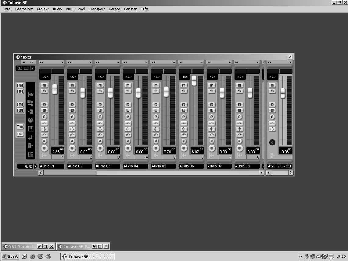

nochmal zu deinem Bild hier: Ich sehe diesen Drehregeler gar nicht in meinem Mixer. Den Bereich, wo dieser sitzt, gibt es bei mir gar nicht. Was läuft da schief ?
Links unten im Mixer muss der "an" sein:
Hi stonyroad
irgendwie habe ich nun Verdacht dass mit meiner Mixer Darstellung irgend etwas faul ist (vielleicht ist das ein Grund für die fehlende Anzeige des Eingangspegels). Das Feld zur Aktivierung des Drehreglers (siehe deine obigen posts, das was du gelb per Rechteck umrahmt hast) fehlt bei mir. Da ist einfach nix. Hast du oder sonst wer ne Ahnung was da los ist ?

zur Ergänzung:
Mein Mixer sieht so aus: <a href="http://www.nefkom.net/zska/mixer.jpg" target="HauptFenster">mein mixer</a><br>
Liegt möglicherweise daran das mein Screenshot von SX ist, deiner von SE stammt.
Gewissermaßen ein "Feature" von SX das im abgespeckten SE nicht vorhanden ist.
Aber daran kanns nicht liegen. Bei dir ist der [g=105]Gain[/g]-Regler eben immer auf 0 (.d.h. kein Vverstärkung/Abschwächung des Eingangs.
