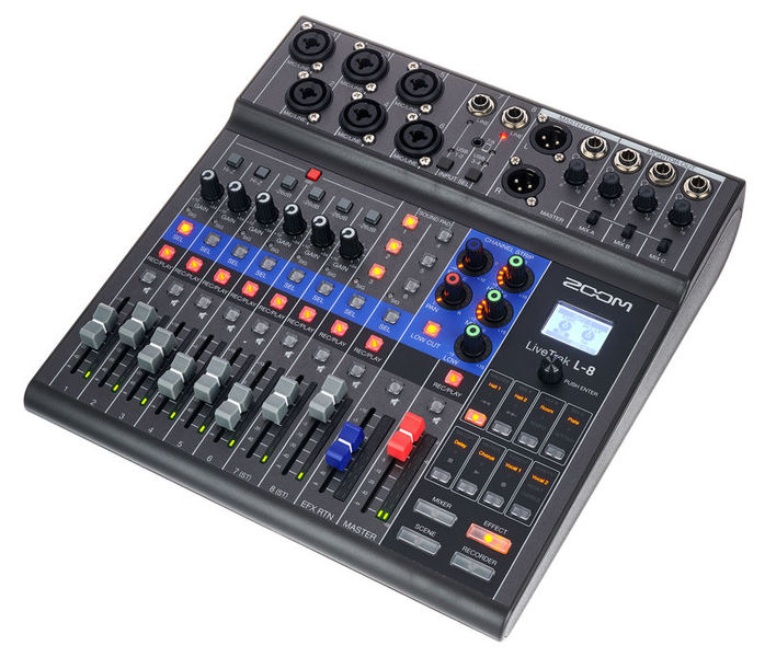

433€
https://www.thomann.de/at/zoom_livetrak_l_8.htm

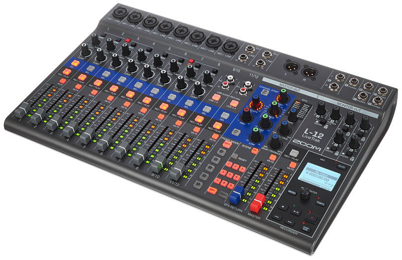

499€
https://www.thomann.de/at/zoom_livetrak_l_12.htm

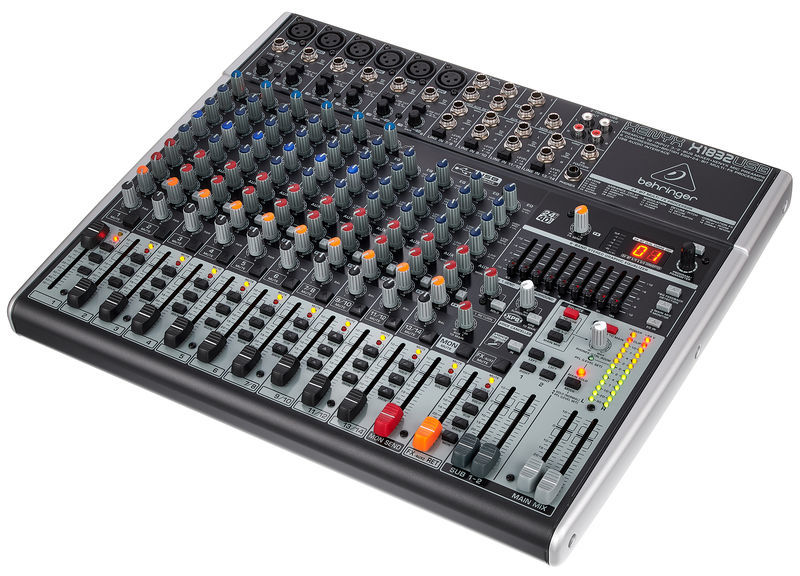

199€
https://www.thomann.de/at/behringer_xenyx_x1832_usb.htm

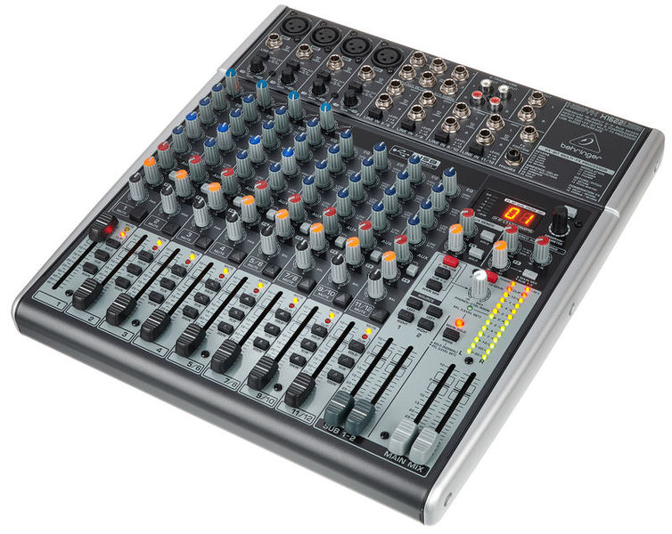

https://www.thomann.de/at/behringer_xenyx_x1622_usb.htm

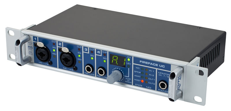

https://www.thomann.de/at/rme_fireface_ufx_arc_usb_bundle.htm
__________________________________________________
vl. das gebraucht:
859€ (Firefac UC)
https://www.thomann.de/at/rme_fireface_uc.htm
falls Du: EQ, Dynamics, Reverb und Delay (zusätzlich zu den Möglichkeiten: Alles auf Alles zu mischen, Computer wird nur zur Steuerung des Soundkarten-Mischers benötigt, Digicheck...) brauchst, gäbe es das FirefaceUCX (welches anstelle Totalmix wie beim FirefaceUC, TotalmixFX hat)
