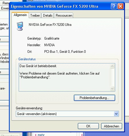

wieso kann ich keine PCI Graka haben?
Die jetzige ist auf einem PCI Steckplatz.
... er meinte wohl das du in deinen Rechner keine PCIe Grafikkarte reintun kannst weil das Board schon älter ist.
PCI Grafikkarten sind deshalb nicht zu empfehlen weil sie den PCI [g=183]Bus[/g] ausbremsen wenn du ne Recording Karte im Rechner hast.
Danke dir für die Aufklärung ;)
OK, kein PCI Steckplatz, aber wo dann?
Am AGP Steckplatz. Schau trotzdem mal in dein Mainboard Manual. Es wird wohl einen AGP Steckplatz haben. Wenn es neuer ist einen PCIe.

Jawohl, AGP.
