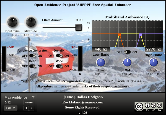

In FL-Studio ist der SynthMaker integriert und das SHEPPI ist damit gemacht.
Ist es möglich, dort eine .dll zu importieren und umbauen? Ich find's auf die schnelle nicht raus... oder bräuchte ich den sourcecode dafür?
Du kannst keine dll zurücklesen.
Du brauchst den Quellcode und einen Compiler.
Aber der SHEPPi Programmierer hat den Code irgendwo hinterlegt, oder?
Edit: Er hat den Signallauf innerhalb SM als Bild auf der Website.
Das ist doch schon was :-)

  • #42
Jup, das habe ich auch gerade entdeckt. Nunja, muss ich mich wohl mal ein wenig damit auseinandersetzen, wenn das was werden soll.

Ja, die aktuelle GUI ist etwas ....
Ich hab auch ne Version mit einer gewöhnlicheren GUI. Bei Interesse meldet euch. :)

geht es jetzt gerade um diese gui?
  • #50
Ja ich weiss was du sagen willst, das Schweizer-Kreuz ist natürlich super aber der Rest ;-)

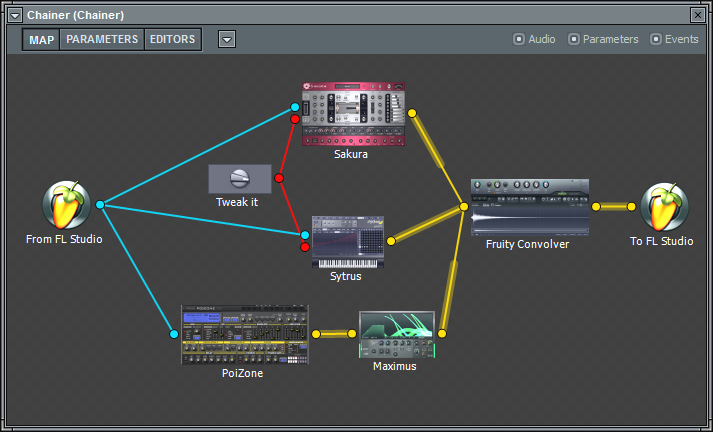

Wobe in Ableton gibts doch so ein "Kombinations-Tool", habe ich mal gehört.
In Fruityloops gibt's auf jeden Fall sowas (Plugin Chainer), das macht solche Bastelprojekte deutlich einfacher:
  • #59
Entweder mit einem Effect Rack, oder vielleicht sogar ganz einfach mit Max4Live. Aber damit kenne ich mich nicht so aus.
