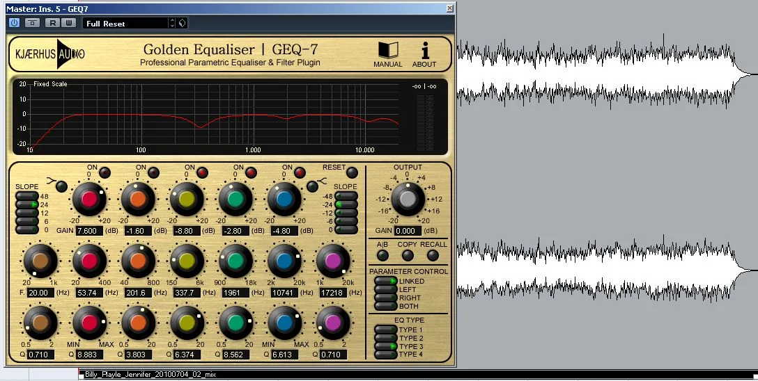

Nö, angehoben habe ich da nichts mehr. Ich versuche mal, ein Bild anzuhängen, das die EQ-Einstellung aus dem Mastering-Projekt zeigt.

Bass und Kick haben auch bereits einen großzügigen Lowcut. Aber es könnte sein, dass die beiden sich noch bei irgendeiner Frequenz ins Gehege kommen, obwohl ich das eigentlich sorgfältig mit dem EQ bearbeitet habe. Hier wirft mir wieder meine ungünstige Boxenposition dicht an der nackten Wand Knüppel zwischen die Beine. Ich habe noch nicht ganz 'raus, wann es dröhnt, weil die Boxen schlecht stehen, und wann ich das Dröhnen ernst nehmen muss.
Denkst Du, dass die Probleme eher im Mix selbst zu suchen sind, oder geht da noch etwas durch geschicktere Summenbearbeitung? Ich habe das Gefühl, dass eher die Einzelprotagonisten schuld sind.
Den Bereich 80-160 Hz schaue ich mir bei den in Frage kommenden Instrumenten mal genauer an.
Hörst Du heraus, welche Instrumente in der Nähe von 1 kHz problematisch sind? Ich senke normalerweise in der Summe bei 800 Hz ein wenig ab. Diesmal habe ich das nicht getan, weil es sich nicht rund anhörte.
