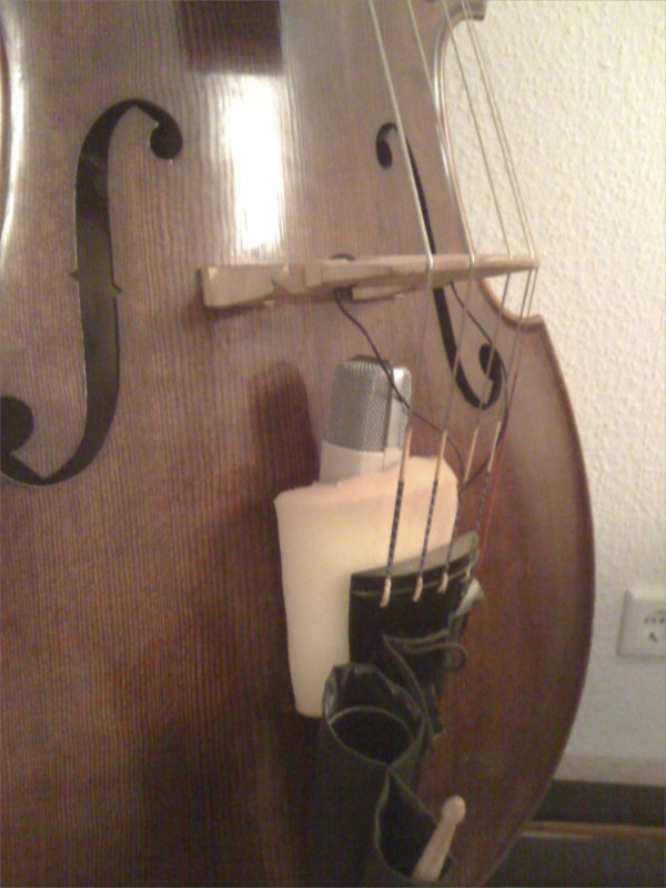

... mehr Sorge macht mir da der Kontrabass. Hab hier im Forum davon gelesen, dass manche wohl zu nem eher rustikalen Trick greifen: Sie klemmen ein MD421 (ist meinem E602 ja nicht ganz unähnlich) mit Schaumstoff umwickelt zwischen Korpus und Saitenaufnahme (https://recording.de/uploads/newbb/22947_4ae1dd329a305.jpg). Macht angeblich gar keinen schlechten Sound, und die die Distanz zum Mikro ist dann halt fix. Zusammen mit nem DI-Signal sollte sich da doch was mischen lassen, oder? Hat da irgendwer Erfahrungen?
Jau.
Ich habe für den Zweck ein Rode NT2-A genommen und auf Kugel gestellt. Ich hab das Mikro dann mit etwas Noppenschaum (für irgendwas muss der ja gut sein ;) ) in das Loch in der Saitenauflage geklemmt. Sprich im... Steg? Brücke - grade vergessen wie das Ding heißt :) (EDIT: es heißt Steg... www.gidf.de )
Das war allerdings eine Studio-Situation und der Bassist hat sich nicht bewegt. Das Mikro saß da nicht besonders fest drin, weil ich durch das "Reinstopfen" von Schaumstoff nicht die Decke des Basses dämpfen wollte... Wenn der Bassist ebenso angewurzelt stehen möchte wie der Saxophonist ist das kein Thema. Hat sich bei mir wesentlich besser angehört als das DI-Signal :)
Andi
Ja, Kugel würde Sinn machen. Hab leider nur ein NT2-A, das ich ja für's Sax nehmen wollte. Werd' mal ein bisschen rumprobieren...
