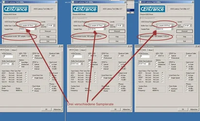

Das war vor ca. 3 Jahren mit dem XP Asus P5b Omi Rechner und der RME AIO, der Rechner lies sich mit 96khz bei der Samplerate knackfrei mit BFD2 betreiben (natürlich nur wenig VST Instrumente im Projekt), das war ein Duocore Rechner mit heutigem Restwert von vielleicht 50 Euro!), wir haben ne Latenz (also Drummodul Td20 4,2ms und RME AIO um 2ms bei 96khz = also um 6ms gemessen, d.h. für den Drummer war kein Unterschied zum Drummodulsound (4,2 ms) zu spüren.
Die Windows 7 Treiber von der AIO lassen sich nicht mehr mit 32 Buffer bei 96khz betreiben, 44,1khz mit 32 Buffer geht noch und reicht um den Latenz-Unterschied (Modulsounds vs Td20 mit Bfd 2/3) nicht unterscheidbar zu machen.
Unter 8ms (der Rechner darf nur bis 4ms haben) finde ich für E-Drumming mit VST wirklich kritisch/wichtig.
Man kann also sagen, dass XP mit Intel Duocore scheinbar das latenzärmste System war! Kicher, gehen zwar nicht viele Vsts, wenn, dann aber Godspeed!
Das Project von Stronca habe ich hier, mir fehlen leider Superior, Nexus....mit welchen VSt soll ich das hier testen?
Der Latenzwert mit meinem heutigem System 64 Bit, i5, AIO und Intel ist übrigens bei 32 Buffer und 44,1 khz genau gleich.
So siehts aus liebe Macfreaks,hätte Steve Jobs euch nicht den PCI Port weggenommen, könntet ihr heute eventuell mithalten, tja ist nicht!
Übrigens gilt das wahrscheinlich (habe damit keine Langzeiterfahrung) auch für Laptops, da hat z.B. die X Serie Lenovo Thinkpad (gebraucht um 200-300 Euro) noch den Express Port, Echo IOX (unter 100 Euro) rein, bompf => le Mac Killer
deshalb wird es auch von lentinen für dessen sac-geschichten empfohlen. für meine rechner kann ich das auch bestätigen. win 7 64 bit funktioniert zwar grundsätzlich auch - aber es schleichen sich doch einige dropped buffers nach ein paar stunden ein. mit win xp gehen die straffsten einstellungen ohne probleme bei geringerer grundlast und gleicher spurenanzahl. mein alter toshiba satellite sieht dabei ohne last hinsichtlich dpc-latenzen ein µ besser aus als mein t400. aber dessen coreduo ist aufgrund 1,5 mhz eher zu als der des t400.

Na ja, bei 96khz, bringt ja keinen Soundvorteil (bfd2/3 ist in 44,1khz aufgenommen), außerdem kann man mit Windows 7 wirklich mit ner kompletten Band ITB aufnehmen, d.h. 3 Instanzen Amplitube mit Impulsantworten und BFD3, alle spielen Live im Wohnzimmer zusammen, das geht mit nem 32 bit System nicht.
Ich habe keine Ahnung warum RME die 96khz Möglichkeit bei 32 Buffer bei Windows 7 ausgegraut hat, lässt sich gar nicht erst auswählen, wenn ein Drummer alleine einspielt ist die ultimative Snappyness/gerineg Latenz schon schön, Du hörst im Studio als Drummer ja auch nicht unbedingt gerne das weit wegstehende Raummikro als Monitorsignal
Das haben damals 2 Musikern parallel (damals noch mit Guitarrig ohne Impulsantworten, Bfd2) bei mir gemacht, unrehearsed, ist ne befreundete Garagenband, ungeprobt, nicht bearbeitet, das war mit xp bei 44,1 khz schon nen Krampf, alles ITB, nur Gesang Mikro. Die spielen sonst besser, war Premiere bei den, hatten die noch nie mit Kopfhörern gemacht, ich konnte BFD2 noch nicht richtig Drummerfreundlich einstellen, die Spielbarkeit ist jetzt wesentlich besser. Die Samplepacks waren damals in der Hinsicht mies.
