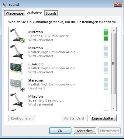

Folgende Situation... ich habe mir vor einiger Zeit bei einer Internetbekanntschaft ein T-Bone SC 600 gekauft. Sehr preisgünstig, aber natürlich ohne das Hintergrundwissen, dass ein Mic alleine nicht reicht. Demzufolge musste ich mir noch einen Phantomspeiser und xlr-Kabel kaufen. Mittlerweile ist alles ordnungsgemäß angeschlossen und wir waren sogar schon in einer funktionierenden Aufnahme. Mitten in der Aufnahme wie aus den Nichts, schaltete das Mikrofon aber ab und es nahm nichts mehr auf. Seitdem ergibt sich folgendes Bild (anhang) sobald der usb-stecker am Rechner ist. Selbst wenn der Phantomspeiser ausgeschaltet ist!
Ich verstehe dies nicht und finde weder eine Erklärung, noch eine Lösung. Außer dass das Mikrofon kapuut sein könnte, aber daran will ich nicht denken. Dies würde auch keinen Sinn ergeben, weil es funktionsfähig hier angekommen ist und es gut behandelt wird und es kann doch nicht einfach mitten in der Aufnahme auf einmal kaputt sein? Ich bitte um eure Hilfe, bin echt hart am verzweifeln :(

ic h hab gerade folgendes ausprobiert: ich wollte testen an welcher stelle sich der balken in der systemsteuerung/audiogeräte/aufnahme füllt (wie in dem bild beim ersten post) , weil das geschah nicht vor der einen besagten aufnahme... fakt ist dass er sich bereits füllt, wenn ich nur das kabel anstecke, ohne phantomspeiser und ohne mic..
ich sehe das problem deshalb momentan an der soundkarte im kabel... aber das kabel ist komplett neu, und am usb anschluss kann es auch nicht liegen.. was tun?
Soll dieser Balken das Audiosignal darstellen? Hast Du evtl irgendwo etwas eingestellt, daß Du ne Rückkopplung hast, und Windows direkt den Input stummschaltet?
Geh mal sämtliche Einstellungen für Aufnahme und Wiedergabe durch. I
dieser balken soll das audiosignal darstellen, richtig. nein sowas habe ich nicht eingestellt. alleine das kabel sorgt für ein ständiges audiosignal, was mich echt stark verwundert..
wo könnte ich denn versehentlich eine rückkopplung haben`?

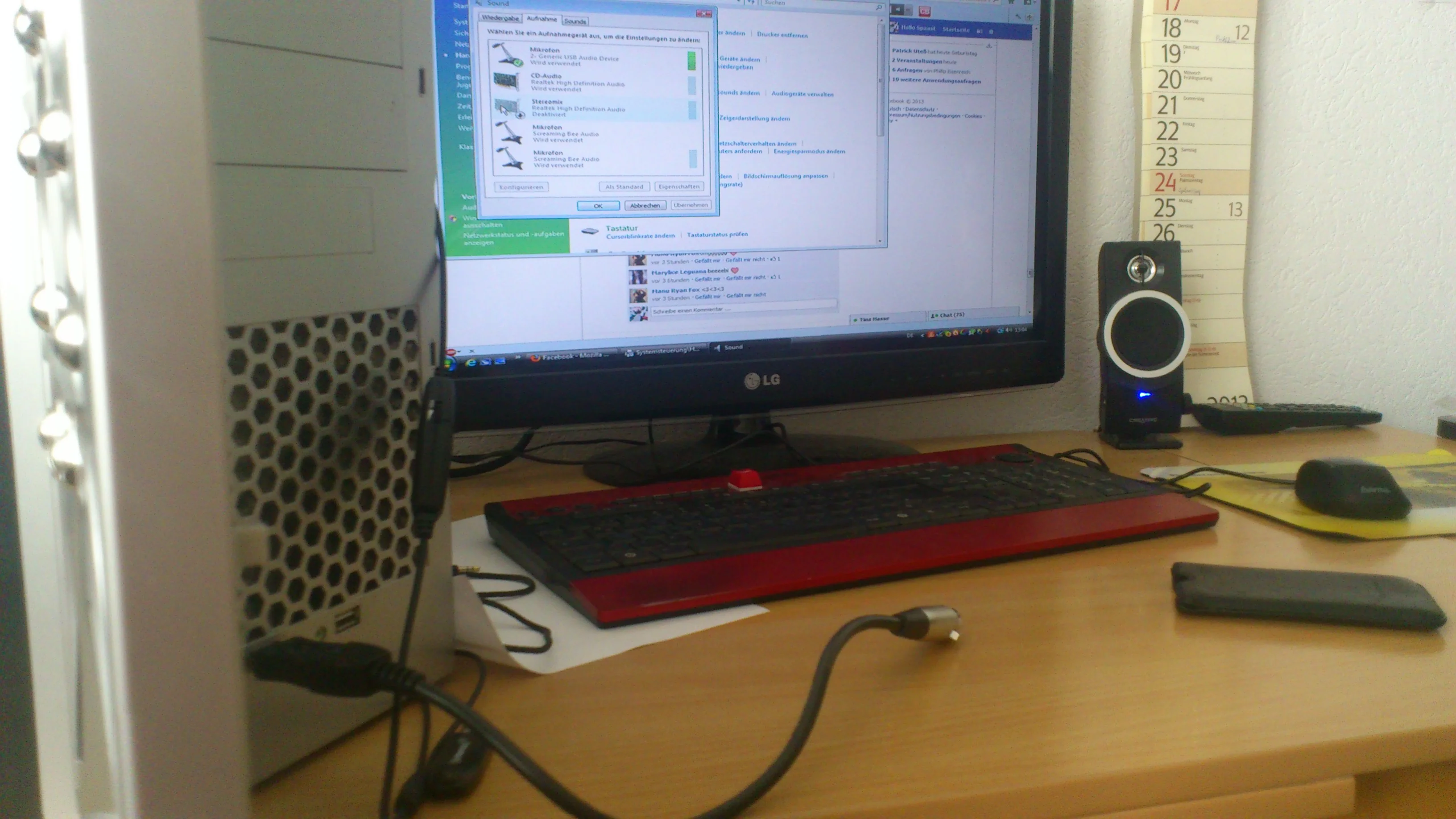

stand der dinge:
Und?
Was ist da zu hören?
Ich mein, wenn die Anzeige den Level anzeigt, dann müsste auch was zu hören sein?
Ansonsten kann sowas auch durch einen falschen / falsch installierten Treiber kommen. Ausstecken und wieder einstecken kann das Problem schon lösen.
Wenns nicht am Treiber liegt, wäre es denkbar, dass die Soundkarte kaputt ist.

es ist nichts zu hören. das ist ja das merkwürdige.
treiber hab ich schon aktualisiert, ab und anstecken auch schon probiert.
