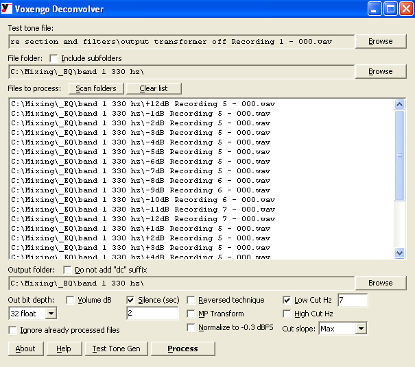

Was benutzt Du denn dazu?
Das Teil hier soll nicht schlecht sein:
