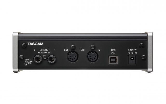

du könntest den über Midi ans interface anschließen oder per usb direkt an den pc
Gleiches gilt für das novation also entweder eins mit Midi ans Interface und eins per usb direkt an den pc oder halt beide direkt an den pc ein neues Interface brauchst du aber nicht

Die Ausgänge des Yamaha an die Eingänge des Tascam.
Naja du musst nicht zwingend ins Midi in vom Interface wie gesagt Synth an den pc und Sound hast du ja weil du ja das Interface an dem pc dran hast und die Boxen am Interface

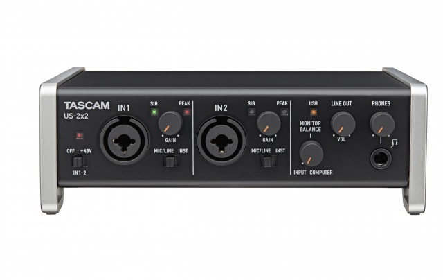

Sorry wenn ich mich falsch ausgedrückt habe. Ich will im Grunde meine Aktivboxen am Tascam lassen und den Synth ebenfalls darüber laufen lassen-hörbar.
Kann ich den Synth auch an die vorderen In1 + In2 anschliessen?
Wenn der Anschluss passt dann ja
Klar, das geht problemlos.
In die INs passen normale 6,3 mm Klinkenkabel aber auch XLR-Stecker.
Du brauchst die Kabel jeweils 2 mal in der Mono-Ausführung.
Die Eingänge sind sogenannte "Kombibuchsen".
