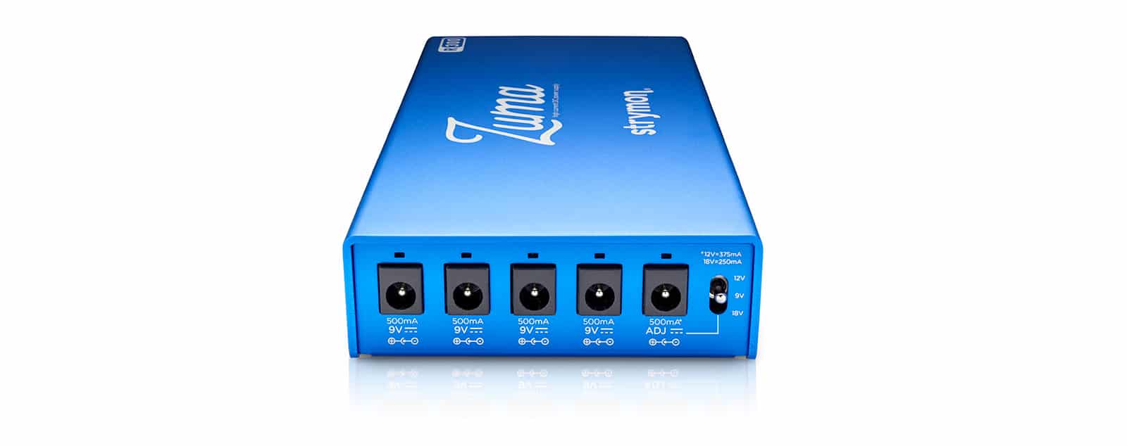

meist liegt da das Problem beim Zusammenspiel verschiedener Netzteile
Da werd ich mich auch mal umschauen. Bisher hab ich nur was Passendes von Strymon gesehen weil ich 2 x 18 V und 1 x 9 V (vorläufig ;-)) brauch. So werd ich auch die Steckdosenleiste mit dem Kabel-Gewirr los.
meine Empfehlung:
https://www.thomannmusic.ch/cioks_dc8.htm
Klar, wenn einzelne Geräte Brummen, dann wird das durch anderes Gain-staging verändert. Das ist aber im Prinzip nicht wirklich das Problem an der Wurzel gepackt. Jedes Gerät, durch das das Signal läuft, fügt in irgendeiner Form eine Veränderung des Sounds hinzu, im schlechtesten Fall ein Brummen. Wenn kein True-Bypass, dann auch im ausgeschalteten Zustand! Ich kenne die meisten Geräte deiner Kette nicht. Aber:
- TC Nova: kein true bypass
- Strymon Timeline: je nach preset true oder buffered bypass
- Origin: offenbar auch wechselbar zwischen true und bypass
Also: je nach Setup hast du drei Pedale, die dem Sound eine Färbung verpassen KOENNTEN (ich behaupte nicht, dass dem so ist). Verursacht also eines dieser Geräte Störrgeräusche aufgrund eines anderen Netzteils, ist dieses Geräusch selbst ausgeschaltet hörbar... und je nach Gainstaging wird es noch verstärkt.
Es sollte möglich sein, alle drei Geräte einzeln in der Kette zu testen, ohne die anderen am Strom zu haben. Ist dann Ruhe, ist es das Zusammenspiel der Netzteile. Ist es ein Gerät, das Lärm macht, hast du den Schuldigen!
Reaktionen: AndiPaulo

Da das Strymon 300 mA braucht, könntest Du zwei der 9V Ausgänge mit https://www.thomannmusic.ch/cioks_8800_parallel_adapter_flex.htm für den Anschluss verwenden.
Gefällt mir net, und 100 mA für 18 V sind auch knapp.
https://www.thomann.de/de/xvive_v19_micro_power.htm
Sehr günstig, trotzdem 300mA pro 9V Ausgang, einen 18V/150mA Ausgang hat's auch.
Würde reichen.
Ich hab nachgeschaut: Die Lehle betreibe ich grad mit 18 V, das is aber net nötig, 9 V funzt auch. Allerdings sollten die Saft-Ausgänge laut Lehle galvanisch getrennt sein. Die schreiben:
Um Störgeräusche beim Schalten oder im Betrieb zu vermeiden, ist es sinnvoll,
ein eigenes Netzteil oder einen Ausgang eines Mehrfachnetzteiles mit galvanisch
getrennten Ausgängen für den Lehle 3at1 SGoS zu benutzen, ohne dass damit noch
andere Geräte mit angeschlossen sind.
Am Besten is testen...
Würde reichen.
Naja - mit gefällt mir net wirds generell schwierig... :)
Lehle Geräte sind ja erstmal von allererster Güte! Klar, die schreiben das rein, vermutlich macht der Lehle jedoch am wenigsten Probleme - schäze ich jetzt mal...
Bei diesem Xvive für kanpp 50 Euro weiss ich jetzt nicht, was mit der in der BEshreibung genannten "getrennten Ausgänge" gemeint ist... Vermutlich nicht galvanisch getrennt - denn das hebt jedes Gerät, das ich kenne gleich über die 100 Euro Grenze.
Probieren kannst du, klar. Meine Klare Empfehlung ist jedoch wirklich: Cioks - einmal das Geld in die Hand, danach nie mehr nerven. Das ist m.E. das Geld wert...
EDIT: den Lehle musst du nicht mit 18V betreiben. Das bringt nix. Der wandelt intern automatisch auf 18V!
Da hast du vermutlich recht, andernfalls würde die Amplifirebox vermutlich auch noch problemlos damit laufen. Was ich allerdings schon erstaunlich finde, ist, dass die beiden digitalen Geräte (Zoom und AMT Pangaea), die ja noch dazu im Mooer Loopswitcher eingebunden sind, keinerlei Probleme machen - und mit denen hatte ich vorher (unter Gebrauch anderer Netzteile) kleine Probleme, da musste ich meinen galvanischen Trenner einschleifen (was übrigens auch ein Trick sein kann, mit dem sich u.U. Geld sparen lässt, kostet als 2xI/O Version von Behringer €20).
Wie dem auch sei, so ganz stimmt das mit "galvanische Trennung = teuer" nicht, es gibt (und das ist an sich immer noch ein Geheimtipp) von Harley Benton das Powerplant Junior. Hat zwar nur 5 Ausgänge, die auch nur mit jeweils 120mA, dafür aber ganz augenscheinlich sauber galvanisch getrennt. Hatte das vor geraumer Zeit mal verbaut (bevor ich mehr Saft brauchte) und der Unterschied zum vorher benutzten Mooer war schon deutlich, gerade bei sensiblen Geräten. Kostet gerade mal €29,90. Und man hat noch nicht mal mit einem lästigen Netzteil zu tun, was ich ja immer sehr erfreulich finde. Für kleinere Setups reicht das oft aus, man kann aber auch mal 2 nehmen und dann vielleicht so 'nen Currency-Doubler dazu (bzw. vielleicht sogar einen Vervierfacher, wenn man was a la Strymon betreibt).
https://www.thomann.de/de/harley_benton_powerplant_junior.htm?ref=search_prv_4
Ein wirklich gutes Teil.
HB hat auch nachgelegt, dazu kann ich aber kein persönliches Urteil abgeben:
https://www.thomann.de/de/harley_benton_powerplant_iso_1_pro.htm
https://www.thomann.de/de/harley_benton_powerplant_iso_2_pro.htm
Laut Bonedo-Test haben die beiden auch galvanisch getrennte Ausgänge.
Ich werde mir vermutlich mal irgendwann eins von den beiden holen, um zu sehen, ob ich dann wirklich alles an einem Netzteil laufen lassen kann.

Multi-Netzteil is da.
Brummt aber auch net weniger.
Aber ich bin ja schon zufrieden. Durch andere Geräte-Reihenfolge und bessere Gain-Struktur
  • brummt es insgesamt weniger
  • noch weniger wenn ich die Saiten berühre
  • mit dem Vol-Pedal kann man das Gebrummse in Spielpausen abstellen, ging vorher nicht
  • NoiseGate macht den Rest
Netzgerät behalt ich trotzdem, is schöner und praktischer als ne Dosenleiste voller Warzen...
