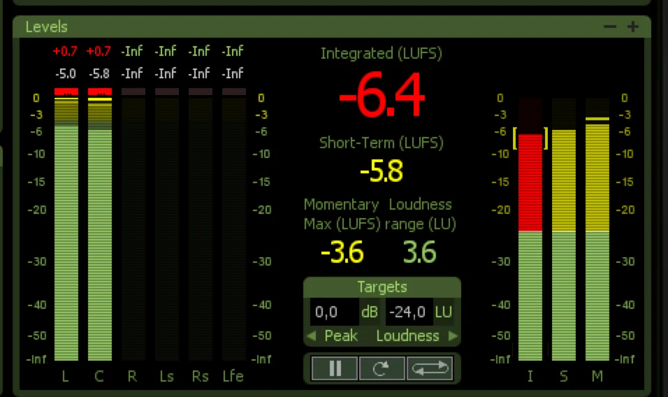

Ach ich denke nicht, dass die da im Mastering in dem Bereich zu viel Gas gegeben haben. Ich verlass mich da lieber auf die Profis :D
@leary - bei Dir ist es ja immer so, dass Du da weniger haben willst im Bass :D Ich stehe nicht so auf hochmittig betontes mit bisschen Tiefbass - ich brauch auch untere Mitten. Genau in dem Bereich macht mein G&L Asat Bass relativ viel Alarm.
siehe screenshot. dann haste keine fragen mehr an die "profis" :D
schon klar, aber das ist nicht nur für mich too much (siehe andere kommentare hier). vll doch nochmal überdenken?
oder sich als Leary mal ne bessere Abhöre kaufen, wo es dann nicht so wummert.
dann kaufen wir uns doch alle mal ne bessere abhöre und dazu noch kopfhörer :LOL:
aber echt mal im ernst: wer hier nicht hört, dass der bass die unteren mitten zumumpft und bei der snare höhen fehlen, der sollte sich auch mal um neue monitore bemühen.
kh120 habe ich leider nicht. wie kommt ihr darauf?
