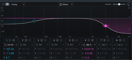

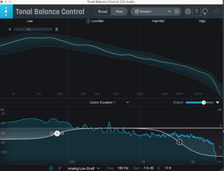

Mein Eindruck ist, dass du den Bass- und Höhenbereich nicht so gut hörst, sodass du dort zu viel reindrehst (auf den Screenshots sieht man das ganz gut).
Dein "Badewannensound", vor allem aber die Höhen, sind dann bei längerem Hören sehr anstrengend. Bei kurzem Hören, klingt das natürlich erstmal fresh, aber...

@leary: Ja, da ich bin wahrscheinlich bei diesem Lied wahrscheinlich wirklich gut getäuscht dadurch dass es so präsent erstmal besser klingt aber dann, wie du schon sagtest ermüdend für die Ohren ist. Um den Höhen nochmal eine Gegenbalance zu geben habe ich den Drums und dem Bass mehr wärme gegeben. Das macht vllt. die zu präsenten Höhen nicht weg aber man dreht dadurch nicht so laut auf weil der Bass schon laut genug ist (so zumindestens meine Theorie) :D
