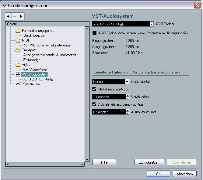

hier:
Hast du mal Probiert den Multiprozessor Modus Haken weg zu machen?
Bringt das was?
Und noch Audiopriorität auf Boost stellen.
Versuch macht kluch...

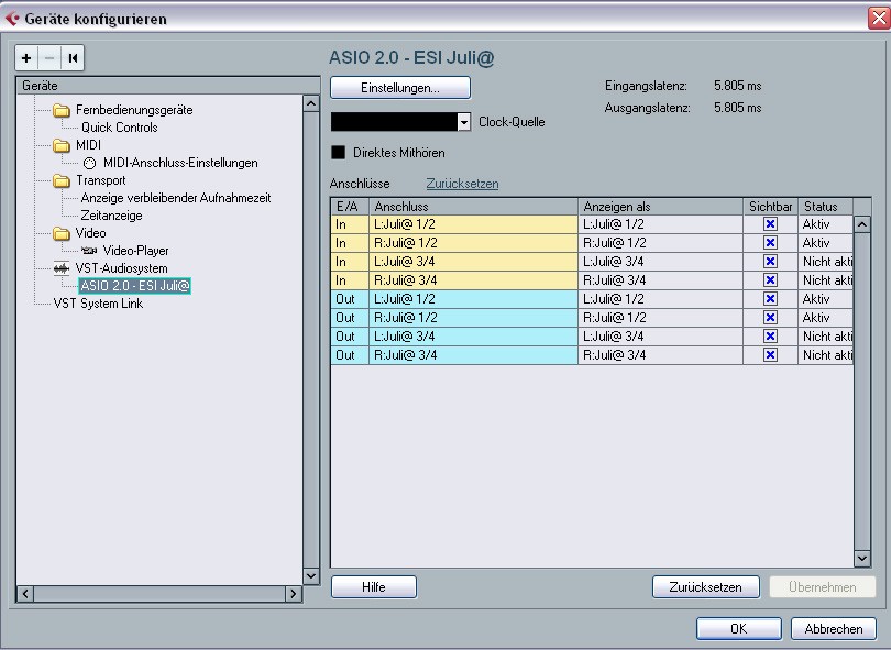

hier:
Dort ist keine Clock Quelle angegeben, wenn du auf den Einstelungsknopf da drüber gehst müsstest du im ESI Treiber eigentlich die Clock Quelle angeben können.
Probier aber zuerst das mit dem Cool and Quiet abschalten aus...

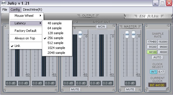

hier:
