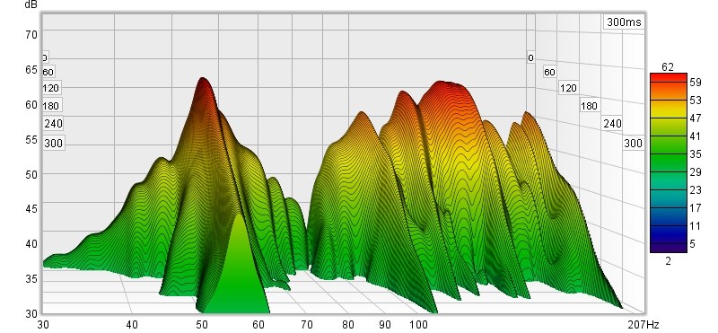

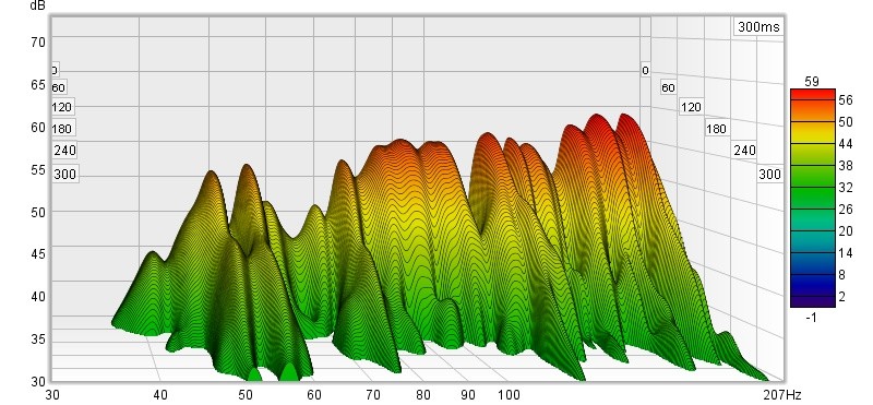

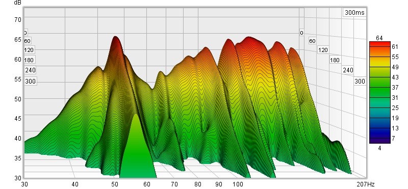

Hallo beisammen,
auf was für dumme Ideen man doch kommt, wenn man Urlaub hat und man im LockDown sitzt ...
Hätte ich Rind doch lieber eine Stunde Gitarre gespielt - aber nein, da lag noch mein alter Windows Laptop rum und ein popeliges AKG C1000 und ich dachte mir, lass ma ne REW Messung laufen, - nur so für ne Hausnummer ohne Messmikro usw.
Bissher war ich mit meinen Abhörbedingungen immer zufrieden, die REW Bilder erinnern mich jetzt aber eher an meinen Sommerurlaub in Südtirol :eek:
Kann mir bitte kurz jemand sagen, dass alles gut ist und dieses ganze REW Gedönse völlig überbewertet wird.
Gruß
Rudi Ratlos
l = nur linker Speaker
R= nur rechter Speaker
REW.jpg = beide Speaker

Die von Dir aufgeführten Gründe vermute ich auch,- dass die Daten nur so aussehen, weil auf dem Mikro keine "Messmittel-EQ Nummer" klebt, denke ich weniger.
Ich will da auch nicht drauf rum reiten, werde aber bei Gelegenheit mal ein anders Mikro nehmen.
Und klar, schon von Berufs wegen kenne ich den Spruch "Wer misst misst Mist"... war vielleicht hier auch der Fall. Ich vermute aber es liegt eher nicht an der Messmethodik / Equipment sondern am Raum und dann träfe der Spruch eines anderen Ingenieurs zu: Des Rudis Akustik auf dem Mist, am besten aufgehoben ist :D
Dann schau Dir mal Polardiagramme an.
Ahoi, jep - allerdings kann ich aus der Nierencharakteristik nicht ableiten, warum es zu diesem heftigen Loch da bei ca. 80Hz links kommt. Die Charakteristik und der Frequenzgang des Mikros war ja bei beiden Messungen identisch. Mir gehts hier wirklich - wenn überhaupt, denn das ist ja nur Hobby - lediglich ums "verstehen wollen".
Es liegt mir fern, die Verwendung von vernünftigen Messmitteln und eines Mikros mit Kugelcharakteristik in Frage stellen zu wollen.

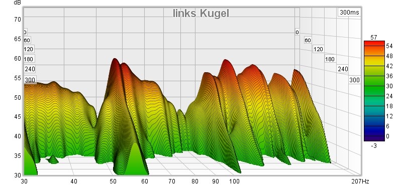

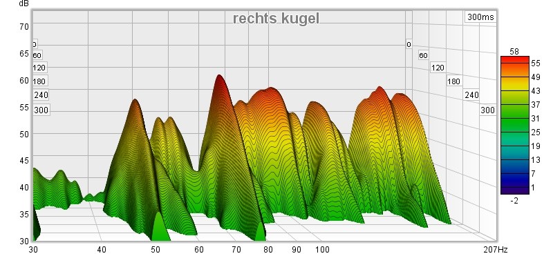

so, habe eben mal die Messung wiederholt - dieses mal mit einem hochwertigen Großmembran-Kondensatormikro mit Kugelcharakteristik.
Dieses Mikro scheint im Frequenzband "weiter" runter zu kommen, ansonsten sieht das mehr oder weniger genau so morsch aus :D
Rudi Ratlos
