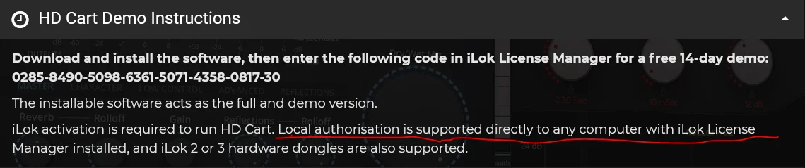

Wenn ein Plugin Cloud unterstützt und man automatisch auf aktivieren drückt, ohne nachzudenken was man da tut, landet die Aktivierung in der Cloud. Ist auch nicht schlimm, dann muss man mit dem ilok eingeloggt bleiben.
Rechnerbasierte Authorisierung geht mit der HD Cart Demo
siehe hier:

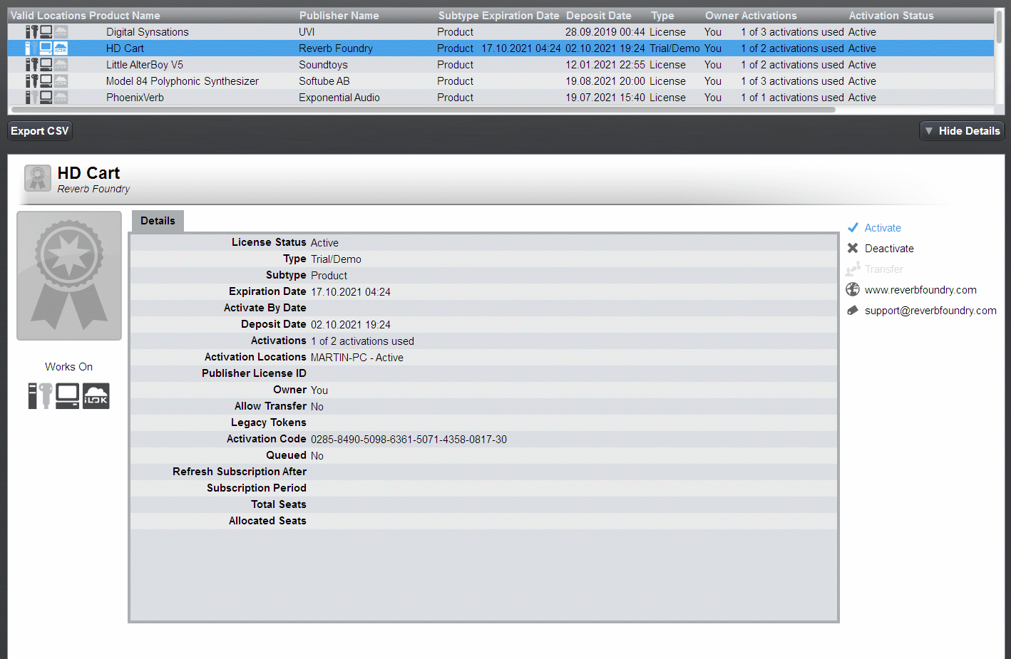

Lt. @MartyK 's Screenshot ist die HD Cart Demo auch aktiviert.
Fragt sich bloß wo?

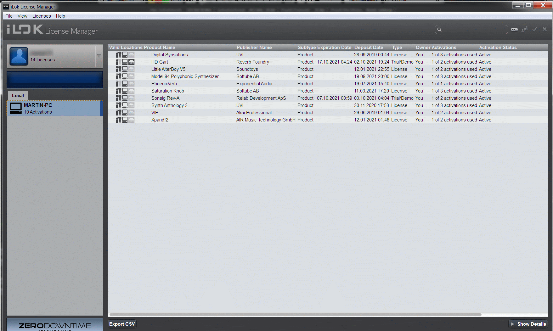

Wie erwähnt, links im ilok Manager auf das Rechnersymbol klicken und schauen, ob es dort aktiviert ist.
Schaue ob auf Rechner oder cloud aktiviert.

Bei mir ist die Version 5.4.1 vom iLok License Manager ebenfalls installiert. Ich nehme an, du hast nicht die Demo installiert?
Wo ist HD Cart bei Dir aktiviert, auf dem Rechner oder in der Cloud?
Was sagt das Asset wenn du links auf Rechner klickst?
Immerhin sagt er 1 von 2 activations used.

Wenn es übrigens so ist, wie du geschrieben hast, würde das bedeuten, dass all diejenigen, die die Demo erfolgreich testen konnten, einen iLok-Dongle haben - und umgekehrt müssten dann alle ohne Dongle das gleiche Problem wie ich haben.
