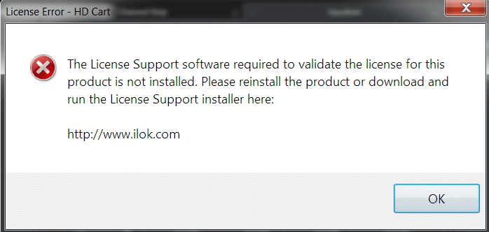

nachdem ich eine Demo von HD Cart Reverb des Herstellers Reverb Foundry installiert habe, bekomme ich einen "License Error" in Verbindung mit iLok angezeigt.
Kennt diese Fehlermeldung jemand? Ich habe bereits an den Hersteller geschrieben und auch fix eine Antwort bekommen, dass ich mich an Pace (iLok) wenden und ein Support-Ticket lösen sollte - was ich dann auch machte. Aber da die Antwort wohl frühestens am Montag kommt, will ich hier schon mal nachfragen.

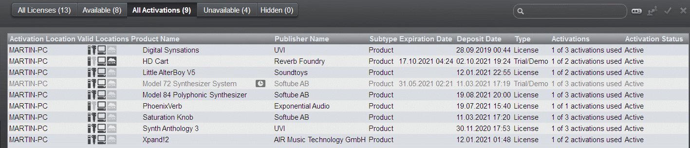

Genau. So sieht es bei mir aus:

So, über einen kleinen Umweg (Bild runterladen) sollte es jetzt gehen:

OK, ich kann es sehen. Warum auch immer.
Interessant ist nicht der "All Activations" Tab sondern das Device auf dem du das Asset geladen hast, also iLok, Rechner oder Cloud.
Wichtig ist, daß da das Asset eingetragen und aktiviert ist.

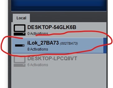

Wenn du auf der linken Seite unter Local deinen Rechner anwählst, was wird dann angezeigt?

schau mal, hier solltest du mal durchsehen, ob dein Plug aktiv ist, bei dir dann eben der Desktop Ömmel

Nicht während des Scanvorgangs, sondern wenn ich z. B. testweise das PlugIn in den Insert laden will. Dann wird es zwar geladen, ist aber nicht "ansprechbar", die Fehlermeldung kommt dann etwas später - bis 3x, dann beendet sich das PlugIn automatisch.

Weiter oben schrieb ich: "Die USB-Lösung fällt weg, ich nutze üblicherweise das rechnerbasierte iLok..." Aber die Symbole besagen ja, dass alles drei gehen sollte.
Der Erinnerung nach bejahe ich das, ich schau später noch mal genauer nach und melde mich noch mal.
