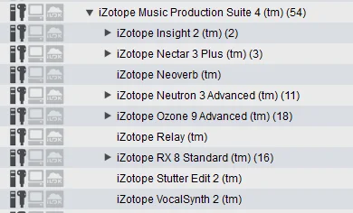

Man könnte ja sogar online prüfen, ob die gleiche Lizenz zweimal offen ist und dann eine entsprechende Notification geben.
Dann wären wir ja bei der Cloud-Authorisierung, die es für iLok prinzipiell gibt.
Ob Izotope* diese Möglichkeit generell ausschließt, weiß ich nicht. Ein nachträgliches Verschieben vom Dongle auf die Cloud scheint jedenfalls nicht zu funktionieren, bei mir ist die Wolke ausgegraut, außerdem erlaubt Izotope* nur eine Aktivierung.
Das ist aber kein Thema, das man dem iLok-System zuschieben sollte, vielmehr sollte man sich bei den Softwareherstellern "bedanken", die die Autorisierungs- und damit die Nutzungsmöglichkeiten derart einschränken.
