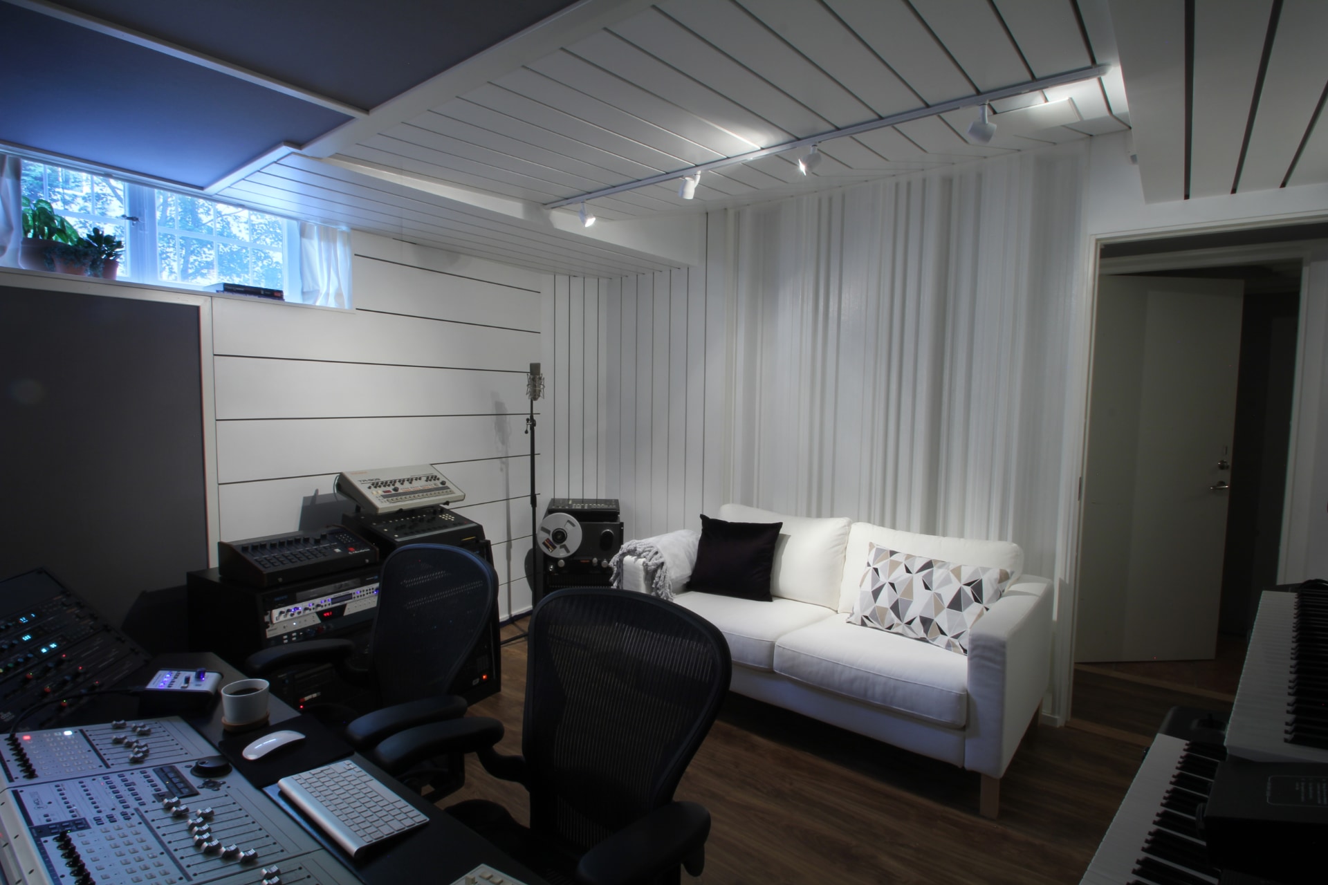

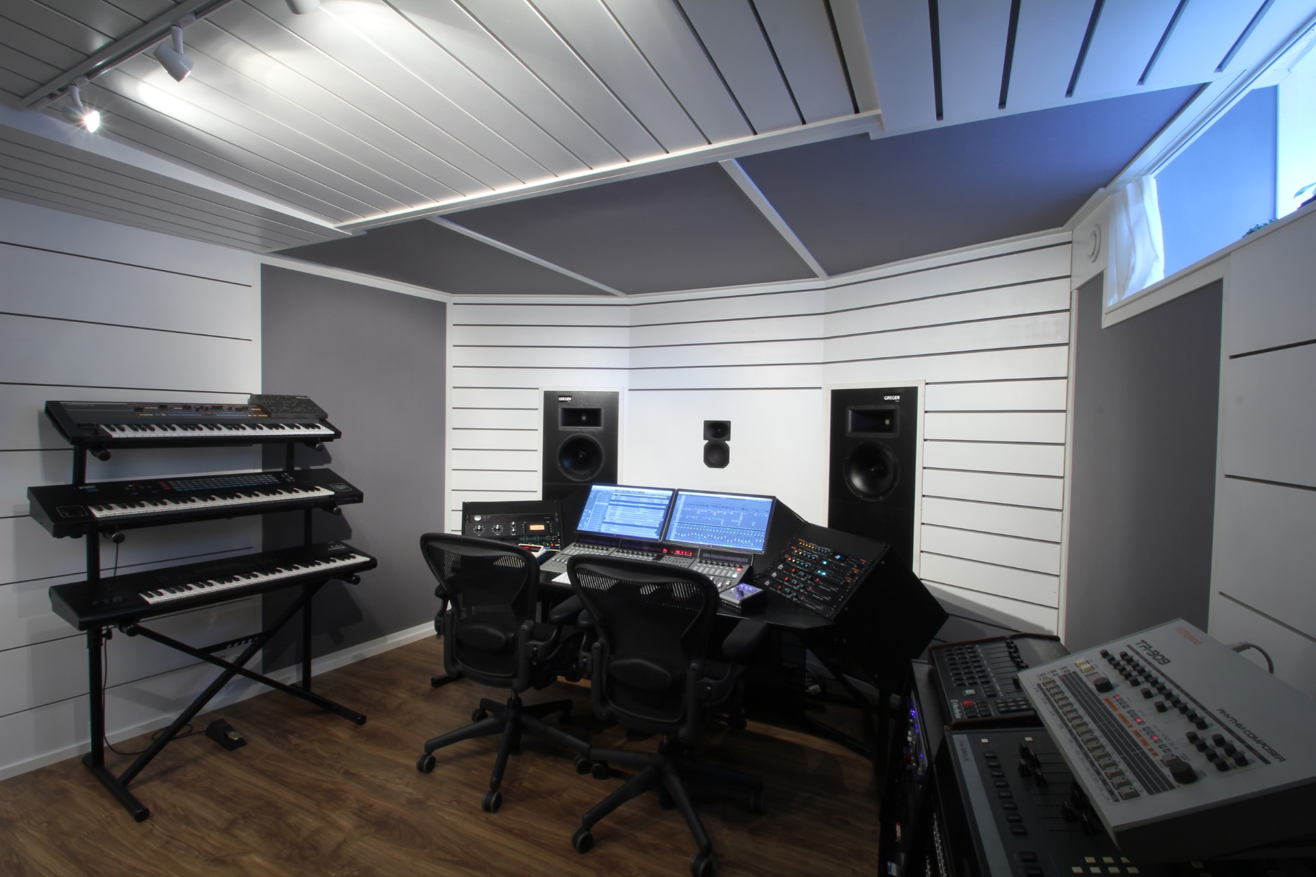

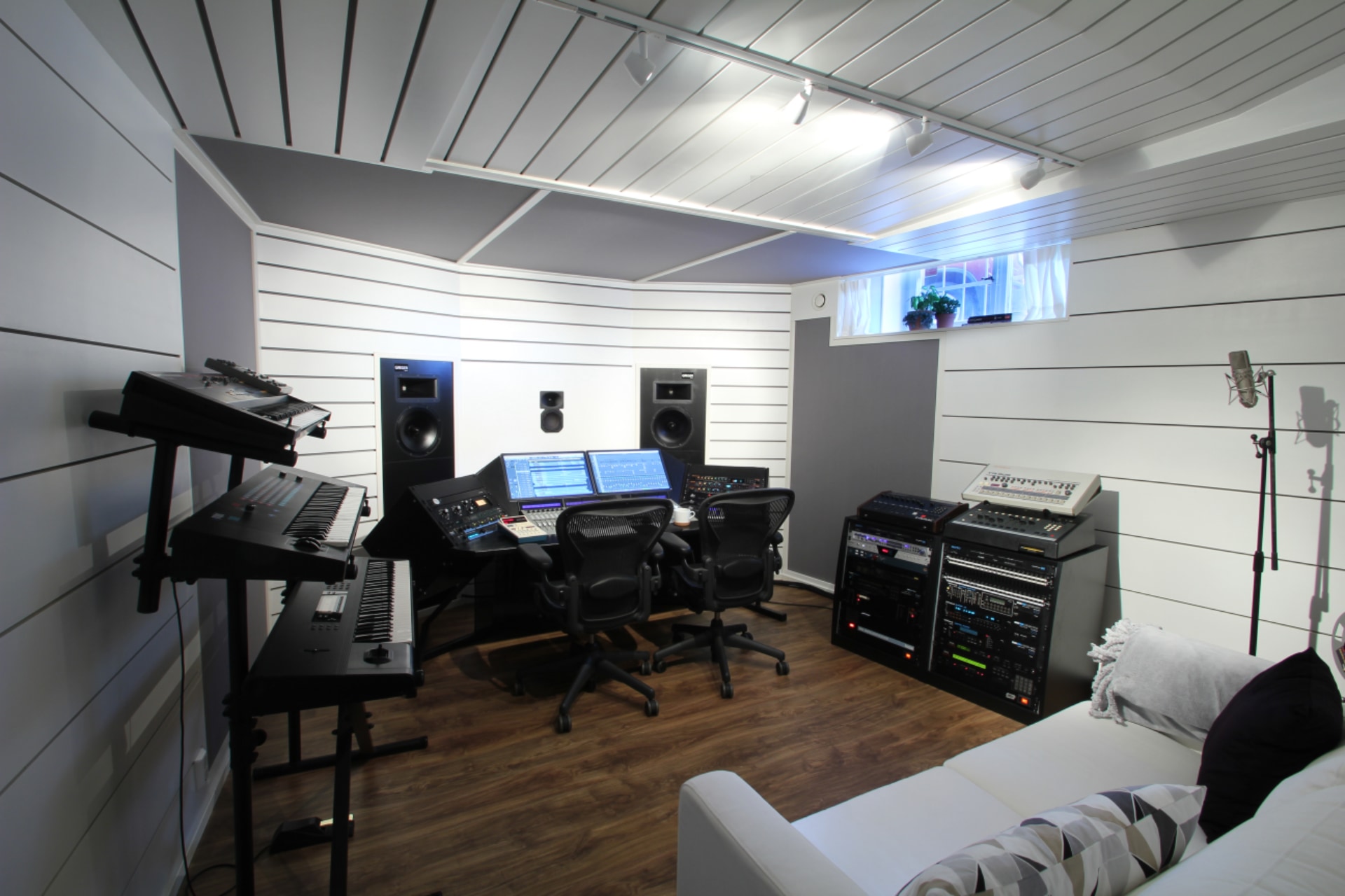

Was du suchst sind die slotted panel absorber, slotted panel resonator, Helmholtz Arrays, Schlitzplattenabsober, oder wie man sie auch immer nennen mag.
Sehr viele (echte) Raumakustiker setzen diese in Studios ein.
Vom Prinzip hier das:
Wie du siehst sind in diesem Raum nur da wo es absolut notwendig ist voll absorbierende Flächen.
Und das sind nur die typischen Erstreflexionsbereiche.
Lass dich von dem Diffuser an der Rückwand nicht durcheinander bringen. Dieser ist ja auch im Erstreflexionsbereich. Dieser ist aber ganz genau berechnet auf die Distanz zur Hörposition, trotzdem hat man sich hier für eine verdammt knappe ISD Gap entschieden. Ich würde in so kleinen Räumen hier auch im Erstreflexionsbereich der Rückwand eher absorbieren.
Der Rest ist alles verbrettert.
Dies hat natürlich zur Folge das man das so ein Raum ziemlich normal klingt und nicht so schlecht überdämmt. Man lässt ja die Energie im Raum wenn man die voll Absorbierenden Flächen nur auf das beschränkt was wirklich sein muss.
Der nächste riesige Vorteil ist, das man bei richtiger Konstruktion, gestimmte Absorber aus diesen verbretterten Flächen machen kann.
Man kann diese dann auf die Modenfrequenz der Wand stimmen und das wichtigste ist, mit viel weniger Aufbaudicke tiefer runter kommen, weil man sich einem Resonanzeffekt zu nutze macht, deswegen auch "slotted panel resonator"+ die Höhen und oberen Mitten bleiben im Raum und wenn man die Brettbreite und Lücken richtig wählt kann auch nix flattern.
Anhang anzeigen 112163Anhang anzeigen 112164Anhang anzeigen 112165
