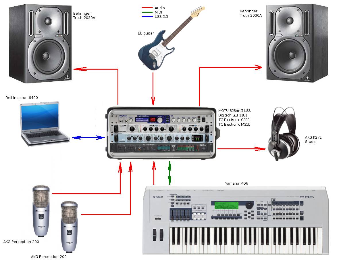

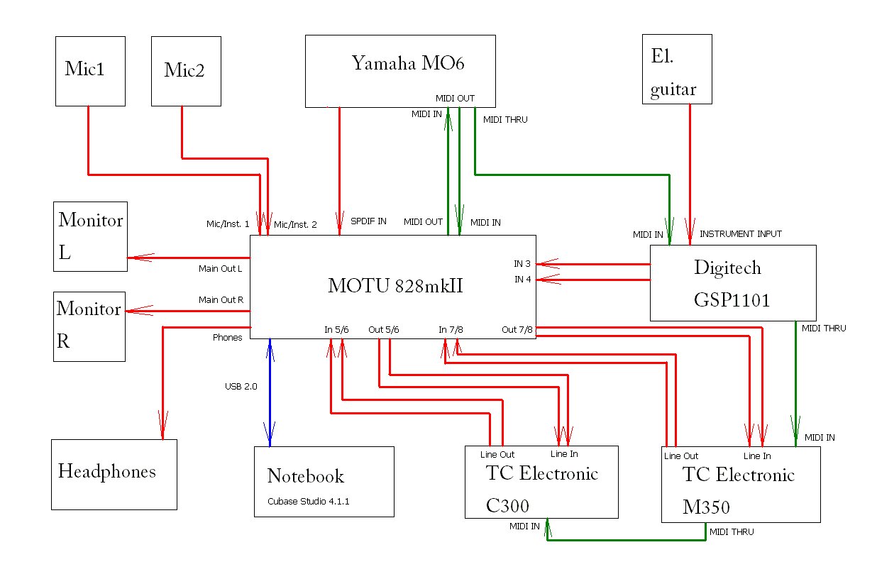

Hallo Leute,
ich wurde gerne meine Studio neu ausrüsten, könnt ihr bitte zwei folgende Bilder anschauen, und mir sagen, ob ich mir das richtig vorgestellt habe?
Falls ich irgendeinen Gerät falsch verwende, bitte um kurze korrektur.
Vielen Dank und Grüss
Dalibor
Soweit ok.
Aber plan mal 2. [g=32]Midi[/g] interface mit ein, wenn der MO6 16fach Multitimbral ist.
Midisport 2x2 z.B. für die Effekte
Ich seh soweit auch nix verkehrtes.
Find deine Grafiken übrigens sehr nice, bräucht ich auch mal von meinem equip, am besten noch mit LEDs, die dann leuchtenderweise anzeige, was gerade ON und was OFF is (verbindungen power)!
gruß
Danke Leute für euere Meinung. Grüss. Dalibor
