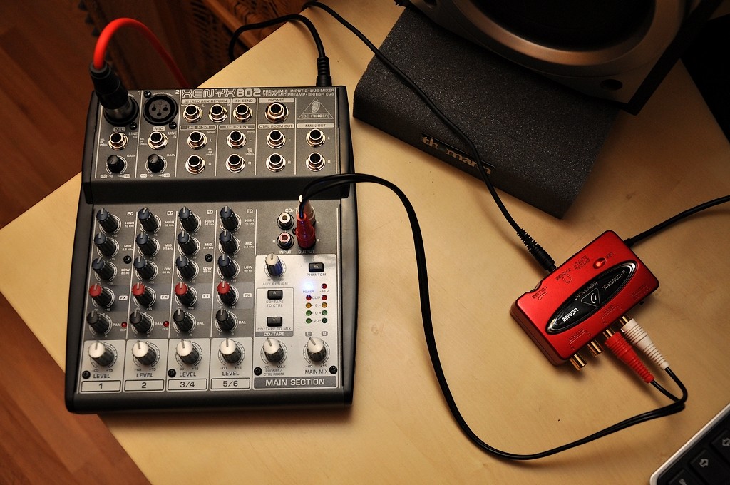

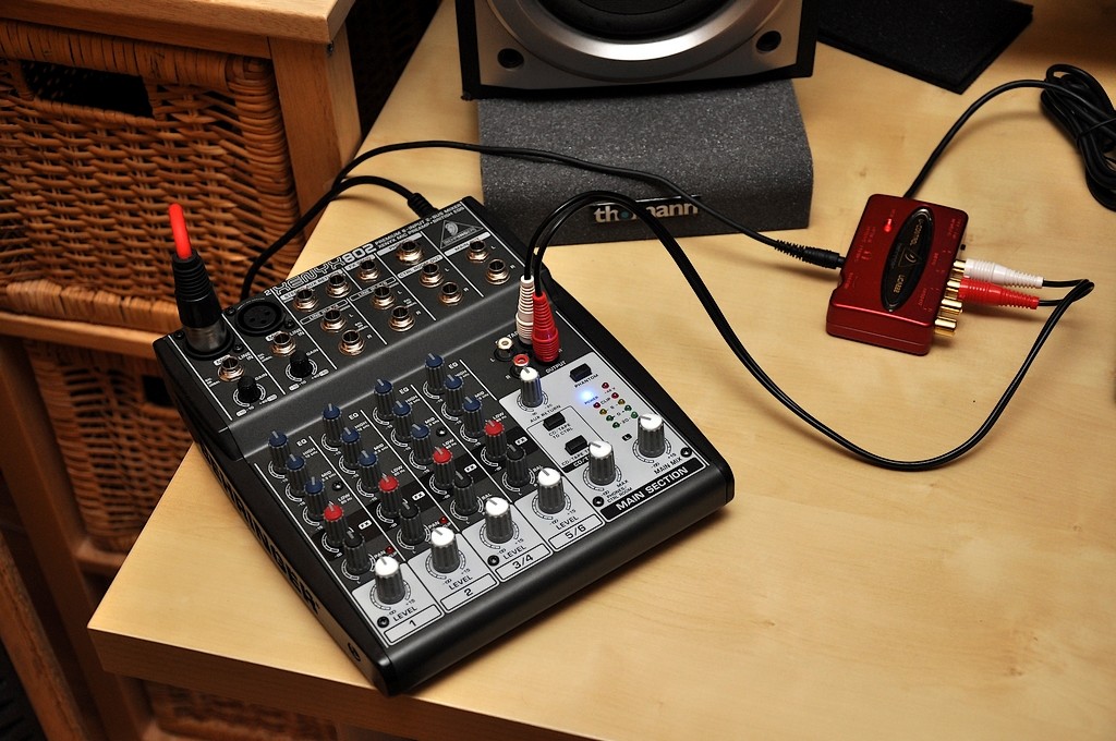

Guten Morgen zusammen,
also ich hab gestern diverses ausprobiert, jedoch ohne Erfolg!
Ich hab mal paar Bilder gemacht!
Also das problem liegt wirklich nur am aufnehmen!!! Über die Monitore bekomme ich Sound.
Nur der Kopfhörer den Beat nicht und die Stimme nicht! Hatte gestern auch das Problem, das Cool Edit Pro die Stimme nicht aufgenommen hat!
Ist vielleicht iwas im Programm nicht richtig eingestellt?
Schaut euch mal bitte das "Dok1" im Anhang an! Kann es sein das iwo dort was eingestellt werden muss???
Bitte dringend um Hilfe !!!

Aber auf deinem Screenshot ist doch dieser USB Audiogerät/Lautsprecher angezeigt, was kannst du dort noch wählen? Gleiches gilt für den Eingang-Device.
