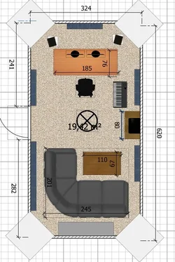

Hallo miteinander! Ich ziehe Ende des Jahres um und sitze bereits bei der Planung des wichtigsten Raumes im Haus - dem Studio
Ich habe mich mit der "optischen Planung" schonmal gespielt um ein Platzgefühl zu bekommen und schonmal grob Absorber & Diffussor im Raum platziert. Diese Planung ist Akustisch gesehen allerdings bisher eher leihenhaft ohne Physikalische bzw. mathematische Grundlage. Ich habe gehofft ein paar Antworten auf Fragen zu bekommen - wäre extrem hilfreich.

Ich habe mich mit der "optischen Planung" schonmal gespielt um ein Platzgefühl zu bekommen und schonmal grob Absorber & Diffussor im Raum platziert. Diese Planung ist Akustisch gesehen allerdings bisher eher leihenhaft ohne Physikalische bzw. mathematische Grundlage. Ich habe gehofft ein paar Antworten auf Fragen zu bekommen - wäre extrem hilfreich.Infos zum Raum
- Der Raum soll für MIX & Aufnahme geeignet sein. (Trockenes Vocalrecording aber auch mal eine Akustikgitarre)
- Raummaße: Länge: 6,20 Breite 3,24 Höhe: 2,43 (weitere Maße im Grundriss)
- Wände: Beton
- Boden: welche Materialien machen Sinn
- Bassfallen: welche Steinwolle ist hier am besten ggeignet? wie Tief müssen diese sein?
(ich weis es gibt dazu viele Anleitungen aber mir geht es hier um einen ganzheitlichen Ansatz bei dem alles harmoniert. - Breitbandabsorber: Die 4 Großen absorber im Plan würden bereits existieren (190x104x16 Rockwool Thermarock 50 mit Molton überzogen. Kann ich diese sinnvoll einsetzen - hab auch kein problem alles neu zu machen - ein optimales Ergebnis (im Bereich des Möglichen) hat hier vorrang
- Diffusor: Welche Diffusor könnten zum Einsatz kommen. (In der Zeichnung dient ein Regal als Dummie)
- Decke: hier bin ich absolut Planlos
