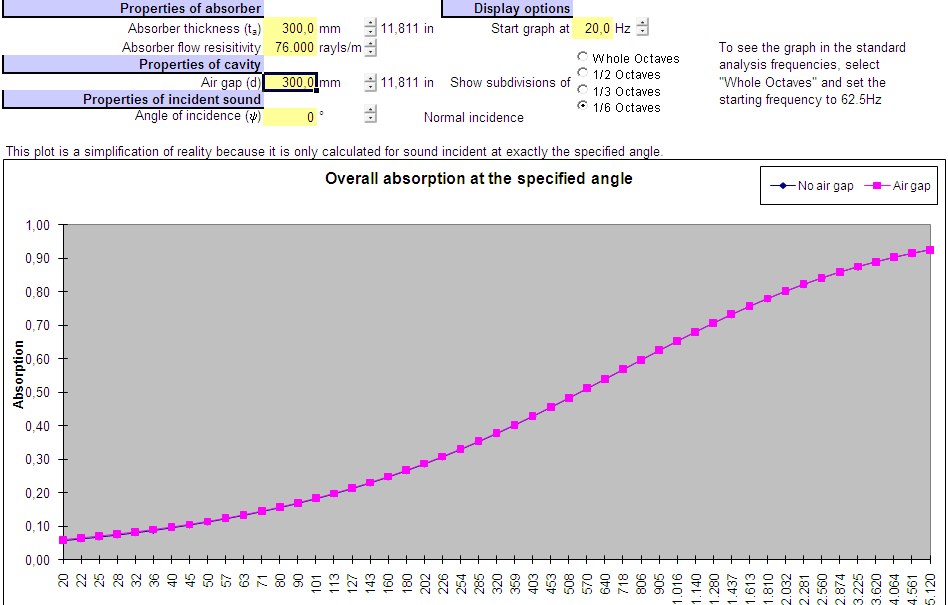

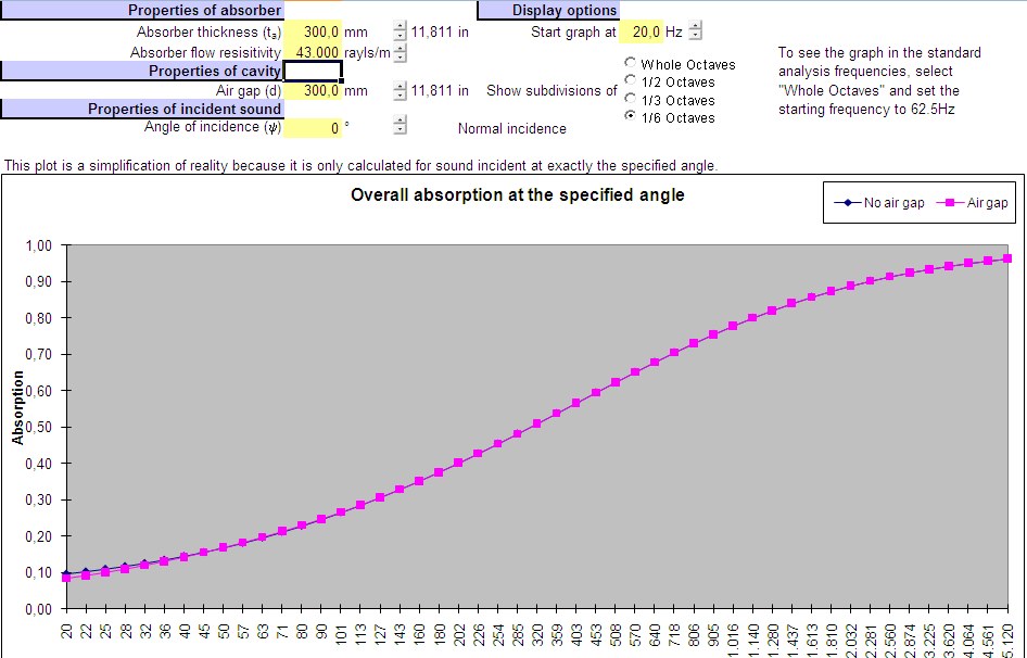

der strömungswiderstand von flex cl wird mit 43 - 76 kPa*s/m² angegeben.
das ganze bei 30cm dicke mal mit abstand durch den porösen absorber kalkulator gejagt sieht im bassbereich wie erwartet so aus.
bei 43 kPa*s/m²
bei 76 kPa*s/m²

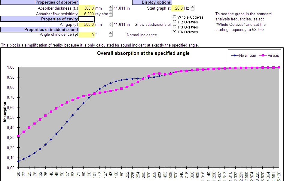

hier mal im vergleich zu rockwoll sonorock 6 kPa*s/m²
von wirkung im bassbereich kann also nicht die rede sein bei der dicke.
wie auch bei dem hohen wiederstand. der bass wird vorher reflektiert.

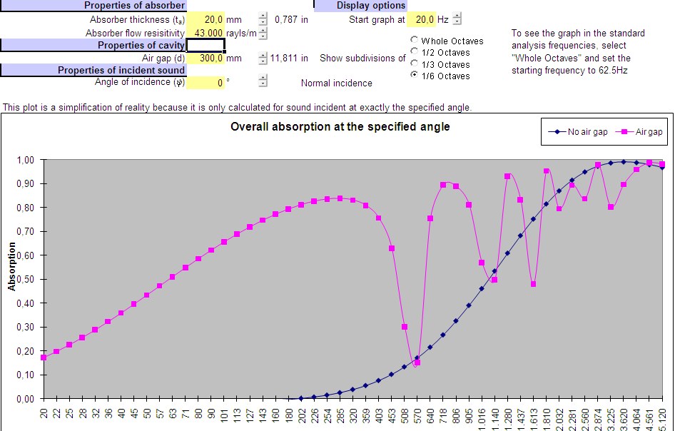

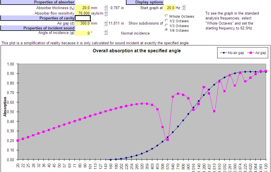

nimmt man nur 2cm dicke bei 30cm abstand hat man eine weit aus bessere performance im bassbereich.
bei 43 kPa*s/m²
bei 76 kPa*s/m²
soweit die theorie ;)
