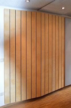

Moin zusammen,
Ich möchte meinen Regieraum akustisch und optisch aufwerten. Aukustisch möchte ich mit Steinwolle arbeiten (10cm Platten an die Wand, an der die Lautsprecher stehen und jeweils zwei Pakete aufeinander in sie Ecken). Das ganze soll dann optisch schick verkleidet werden. Ich liebe Holz und finde diese Akustik-Holz-Panele wie auf dem Foto extrem schick. Ich finde allerdings keine Infos dazu, wie sich das Holz akustisch auswirkt. Hat da jemand Erfahrung? Wie stark reflektiert/absorbiert Holz? Vermutlich hat es seinen Grund, dass ich sowas noch in keinem Studio gesehen habe 🤔
Bin gespannt auf eure Einschätzung 🤘

Hilzverlattung ist schon gängig... wie es genau wirkt, sprich welche Frequenzen, kann ich dir jetzt nicht sagen, nur so viel, dass die Abstände zwischen den Latten der zu behandelten Frequenz entsprechen sollten. Bei mir hatte das mein Akustiker alles entsprechend berechnet und ins Gesamtkonzept integriert.
Bei deinen 10cm Steinwolle Frage ich mich auch, was du damit erreichen willst. Hast du deinen Raum überhaupt akustisch ausgemessen (REW Messung)? Was sind wo deine Problemfrequenzen? Oder machst du nur einfach so irgendwas, Hauptsache es sieht gut aus und in der Hoffnung, das es irgendwas bringt?
Holzpanelen in Studios sind oft sogenannte Schlitzplatten Absorber, d.h. sie absorbieren Mitten/Tiefmitten. Dafür gibt es Berechnungsformeln auch im Netz wie die Schlitze, Holzstärke und der Abstand zur Wand sein müssen um den gewünschten Effekt zu erreichen. Direkt hinter den Holzpanelen ist ein absorbierendes Material wie Mineralwolle.

Ich richte meinen Raum von Grund auf neu ein. Ziel ist ein möglichst trockener, direkter Klang der Lautsprecher. Deshalb der Standard-Move, der in jeder Regie angewendet wird. Mittel- bis Hochfrequenzbereich behandeln an der "Rückwand", Bassbereich in den Ecken.
Es gibt keinen Standardmove, wenn richtig gemacht, ist das auf die Verhältnisse im Raum angepasst. Du kannst da nicht einfach sagen "hey, ich mach xy weil ist geil!". Das musst vernünftig planen, einmessen, und vor allem als aller erstes feststellen was überhaupt nötig ist. Was möchtest du womit genau behandlen? Welche Probleme genau? Was ist die genaue Ursache der Probleme? Welcher Frequenzbereich? Sbir? Moden? Welche Moden sind es, heisst welche Wände sind involviert? Nur berechnet oder tatsächlich mit messen nachgewiesen? Mit welchen Messserien hast nachgewiesen das es die Moden zwischen Wänden xy und nicht SBIR ist?

Wenn es einen Standardmove gibt, dann eher an der Rückwand alle Frequenzen abzudecken, inkl. Bass und dann wieder zu verlatten um Hochton zu retten und die Wirksamkeit im Bass zu erhöhen. Für letzteres gilt dann aber natürlich wieder was ich schon geschrieben habe, ohne Berechnung/Messung/Konzept geht da nichts.
Um auf eure Bedenken einzugehen: Ich habe mich schon intensiv mit dem Thema beschäftigt. Es ist ein Konzept vorhanden und Messungen werden ebenfalls durchgeführt. Ich habe auch bereits mehrere Räume sehr erfolgreich akustisch optimiert. Nur das Thema Holz ist für mich ganz neu.
Um aber nicht auf "Gut Glück" jede Menge Holz zu kaufen und dann festzustellen, dass mir das alles kaputt macht, meine Frage:
Wie wirkt sich eine Holzverkleidung aus? Gibt es Tabellen/Übersichten über die Wirkungsweise verschiedener Stärken/Breiten/Holzarten? Ähnlich der klassischen Übersichten über Strömungswiderstand und Absorptionsgrad "klassischer" Absorber-Materialien?
Inwieweit erhöht die Holzvelattung die Wirksamkeit im Bassbereich?

Jetzt bitte nicht übel nehmen, ich weiß nicht wie ich das auf nett schreiben kann. Aber das du diese Fragen stellst, zeigt eigentlich, das du dich mit der Materie noch nicht genug auseinander gesetzt haben kannst.
Die Rückwand wird durch die Latten zum Schlitzplattenabsorber. Die muss man entsprechend berechnen, dafür braucht man dann die Bemessungsgrundlagen, heisst angepeilter Frequenzbereich etc.

Ich will Dir ganz sicher nicht Dein KnowHow absprechen, versteh mich bitte nicht falsch, aber wie kann ein sinnvolles Konzept vorhanden sein, wenn noch keine Messungen gemacht wurden und somit auch nicht wirklich bekannt ist, wo welche Probleme überhaupt bestehen?
Die Reihenfolge ist üblicherweise: Messen, Probleme identifizieren, Maßnahmen planen, bauen.

Schlitzplattenabsorber ist ein gutes Stichwort, danke dafür. Kannst du mir jetzt noch verraten, wo ich diese Formeln finde? Oder Literatur zu dem Thema empfehlen?

Da gibt es online Rechner für. Musst aber auch gucken dass du bündig und dicht mit der Wand abschließt und du darfst keine Folie um die porösen Absorberfüllungen wickeln.
Google hat mir bei Schlitzplattenabsorber z.B. das und das ausgespuckt, da sind Formeln drin, ich hab allerdings keine Ahnung, ob das richtig ist oder ob Du damit was anfangen kannst... Ich selber habe meinen Raum planen lassen.
Das gab hier im Forum mehrere Threads wo @coffee boy Rechner verlinkt hatte und auch mehr zum Thema geschrieben hatte, musst mal suchen!
