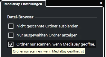

Wird im Hintergrund die Mediabay aktualisiert?
