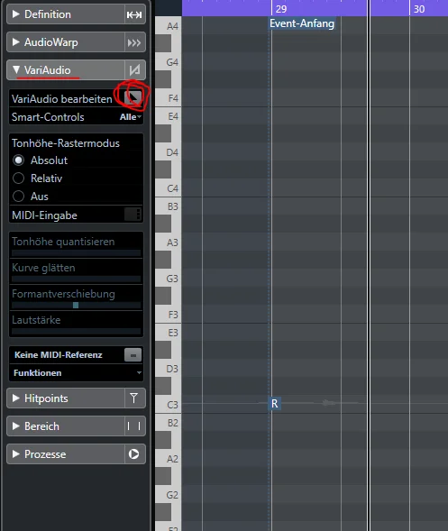

Ich klicke doppelt auf eine Audio -spur (Gesang oder gezupfte Akustikgitarre) und es erscheint unten ein Fenster mit einer Audiowelle. Normalerweise müssten jetzt zusammen mit der Audiowelle "Balken" zu sehen sein, aber das sind sie nicht.
Könnte mir jemand bitte sagen, wie ich (bitte nehmt Rücksicht auf mein Unwissenheit) eine Audiospur auf VariAudio 100% Korrektur in der Tonhöhe des Audio Files hinbekomme.
Da gibt es irgendwo links vom Fenster einen Schieberegler, den man nur hochzuziehen braucht und sofort wird der ausgewähltr Bereich korrigiet in der Tonhöhe.

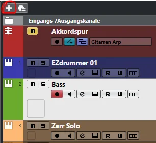

Wie wähle ich meine vst'is aus? Auf Cubase 4 hiess der Befehl auf dem Reiter "Vst Instrumente" und er spuckte gleich alle vorhandenen vst'i als Liste aus und man brauchte nur noch auswählen.

Ich denke ein paar Videos und Manuals würden dir guttun, sonst wirst du Probleme haben dich in CB 10 zurechtzufinden. ;)
Oder VSTs auch unter F11 wie in CB 4 mWn auch schon.

VariAudio kann derzeit nur monophones Signal verarbeiten, bei Vocs also gut, bei einer gestrummten oder gepickte Gitarre eher nicht.
Der Algo von Vari Audio wurde immer wieder verbessert und Cubase, wie so viele DAWs, mit neuen ZPlane Algos aktualisiert. Das ist also schon lange kein müder artefaktbehafteter "Cubase 5 Sound" mehr.
Dieser VA Algo ist ja nicht nur für Vocals nutzbar, auch wenn Vocals sein Hauptaufgabengebiet ist. Bässe funktionieren z.B. auch gut, je nach vorliegendem Material und anvisierter Transponierung. Kleinere Pitchshiftings hören sich immer besser an als große Spünge, und das betrifft auch Melodyne. Klanglich sind beide vergleichbar.
Monophon bedeutet hier aber einzig, dass keine Akkorde analysiert werden können, was für dei allermeisten Anwendungsfälle sowieso ausreicht. Pitchen von ganzen Akkorden klingt auch bei Melodyne oft übel, geschweige denn dass Tonarten entweder starr fehlerhaft übergangen werden oder es dort per DNA je nach Material schlecht klingt. Auch in Melodyne also keine Superlösung.
