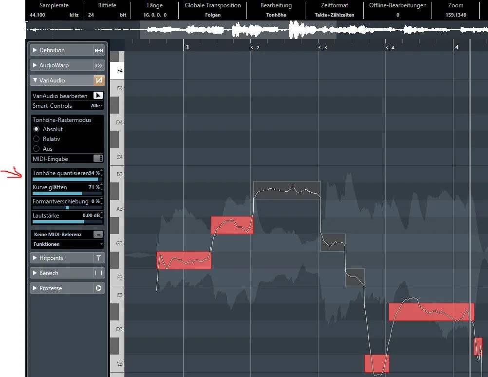

Ich habe nur eine Frage. Ich weiss, wie ich das VariAudio Fenster öffnet und die "Noten-Balken" sieht.
Ich möchte gerne wissen, wie ich den "Vocal Pitch", also die Tonhöhen Korrektur auf 100% stelle. Ich möchte es für gezupft Parts bei meiner Akustikgitarre und auch bei Vocals einsetzen.

im Vari Audio Editor auf der linken Seite findest du einen Schieberegler "Tonhöhe Quantisieren".
gewünschte/s Event/s auswählen (oder halt Str+A), dann komplett hochsetzen auf 100. oder halt 100 direkt eintippen.
"Kurve glätten" zieht das natürliche Vibrato auf Wunsch raus. Bei extremer Einstellung ("horizontale Linie" im Event) kann das wie der berühmte digitale "Autotune Effekt" klingen.

Cubase übernimmt das von alleine, keine weitere Befehlstaste nötig
du musst die Parts markieren die verändert werden sollen wie oben im Screenshot
