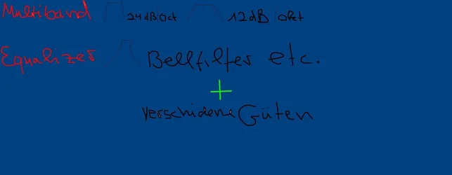

  • #72
Einzig die Dynamische Bewegung, die durch Attacken und Relese getriggert, ist gleich.

  • #73
hey cool, Roody, ein wenig Schulunterricht für alle. ;)
Was iss, wenn das Bellfilter eine Filtersteilheit von 12 dB/Oktave oder 24 dB/ Oktave,
je nach Ordnung, hat? Typischer Fall. Dann schließt das eine das andere nicht aus!
  • #74
Das Ding ist, der Multiband EQ hat nur Filter, die dafür gedacht sind die Frequenzen zu splitten, mehr nicht. Und zwar in 12 bd oct oder 24 db oct. Mein MBC hat beides - deswegen.
Der Hoefer EQ könnte das selbe wie der MBC, wenn er 3 Lowcuts und 3 Highcuts setzen könnte. Das geht aber von der Logik nicht weil die sich ja gegenseitig schließen würden - wohl?!
Also könnte man einbändig in style von einem MBC dynamisch regeln.
Andersrum kann der MBC nicht mit 2 Bellfilter in Güte x und Order x regeln, da er nur steilflankige Cut filter hat.
Also MBC kan nicht musikalisch regeln. Es seiden man bezeichnen 24/12 db oct cut Filter als musikalisch und es ist einem nicht zu grob einfach mal so steil Bänder zu cutten.
Ich find das Ding überigens sehr nett, aber man kann auch einfach das jeweilige Band seines Parametrischen EQ automatisieren. Das ist nix anders als der Hoefer EQ macht. Atacken zeit und Relese zeit ist die steilheit deiner Automations-"Hüllkurve"
MfG Roody
EDIT: das liegt doch auf der Hand, ich versteh nicht wie man die Filter eines Mutiband Compressor mit dem eines normalen Parametrischen vergleichen kann?!?!?! weird weird machne GEdankengänge.
  • #75
ok, man kann, wenn man will, folgenden Unterschied aufzeichnen: Das Filter beim MBK hat einen flachen Verlauf im Durchlassbereich, der gewöhnliche EQ ein Bell, welches keinen flachen Verlauf im Durchlassbereich hat. Ob das jetzt die unterschiedliche Namensgebung rechtfertigt, sei mal dahingestellt, zumal die Flankensteilheit in beiden Fällen einstellbar ist (bei den meisten Plugins).
Ich kann jedoch beim MBK die Breite des Bandes so einstellen, daß ich wieder in etwa einen Bell vorliegen habe.
Kommt also der Produktmanager daher und sagt: "wir haben zwei ähnliche Produkte, lasst uns diesen zwei unterschiedliche markante Namen: MBK und DEQ. Heureka!"
