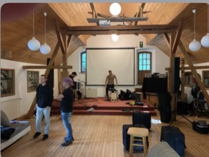

Gar keine einfache Aufgabe, aber machbar. Was denkt ihr? Wie lässt sich sowas am besten umsetzen und wie erspart man sich später im Mix arbeit? Den Raum anbei als Bild

ist natürlich in einem Raum. Den wollen wir ja nicht auf der Aufnahme haben

Der Raum sieht aber nicht trocken aus..
